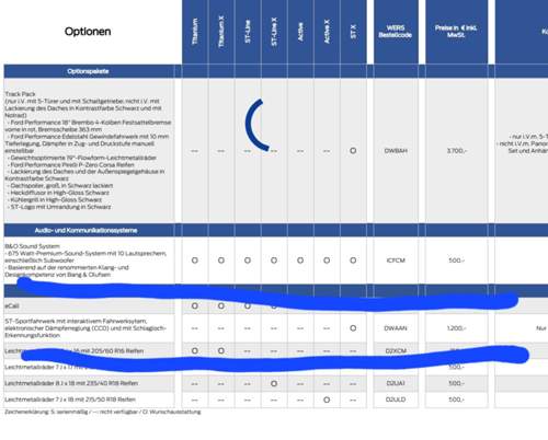

Anhand Bildern erkennt man es nicht, beim besichtigen schon, z.b. ist unterm Kofferraumboden auf der linken seite das Modul des Fahrwerks ersichtlich.
Im Anhang ein Screenshot der Preisliste von Juli 2023.
