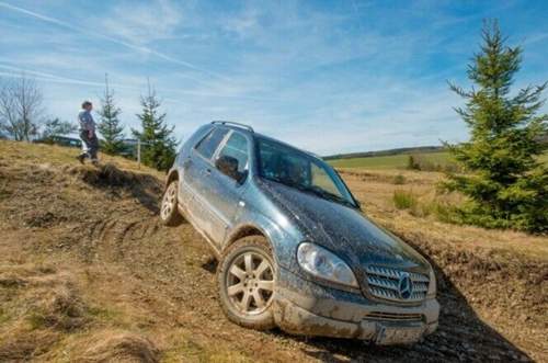

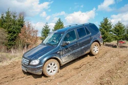

Einen ML hatten wir im Off-Road Fahrertraining und da haben sich aber so manche erstaunt angeschaut was so ein "alter Kasten" alles kann.

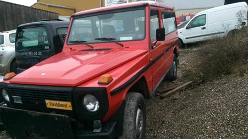

Ich hätte da noch einen 460er Worker von 1990 als 300 GD (220tkm, Zweisitzer, lang, Doppeltüren hinten, 5-Gang Handschaltung mit kurzer Achsübersetzung, Sperren v/h). Ist als Gemeindefahrzeug gelaufen mit DB-Standardwartung (den wollte ich mir als Hobbyfahrzeug fertigmachen, habe aber inzwischen einen 2000er 290GTD gefunden). Zustand ist 3-, Rahmen/FGST quasi rostfrei, oben die üblichen Verdächtigen: Fahrerfussbodenblech, Radläufe hinten, Heckeinstiegsblech, Kotflügel unter den Gummileisten, ein paar kleine Dellen..)
Bremskraftverstärker und Hauptbremszylinder habe ich schon neu gemacht..
Für 7 k würde ich ihn abgeben, bei Interesse PN
Gruss
Mark
P.S.: In zwei Jahren kannst Du dem ein H-Kennzeichen verpassen, dann gibt es auch keine Probleme mehr mit Abgasreinigung...:-)
Ich bin kein Händler- das Bild habe ich kurz vor Weihnachten beim Kauf gemacht..
