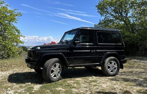

G-uten Tag liebe G-meinte, Mitbe-G-eisterte und Mit-G-efangenen unserer Leidenschaft,
nach langer Suche wurde unsere Familie jetzt vollständig (hoffentlich!).
Bin seit zwei Wochen begeisterter Besitzer eines G320 CDI aus erster Hand. Lückenlos scheckheftgepflegt mit allen DB Werkstattrechnungen der letzten 10 Jahre. Durchweg MB Kroely Straßburg.
Der Wagen hat EZ 2007 aber noch vor der Mopf, also mit dem alten abgerundeten Comand 2.0, das mit CD Laufwerk und dem Wechsler im Kofferraum und dem super langsamen Navi und dem bernsteinfarbenen Tacho.
Die typischen Roststellen, s.o., hat er nicht. Am Unterboden minimal Flugrost und an der Abschleppöse etwas mehr.
Leider hat der Wagen bereits 153T km auf dem Tacho. Er läuft einwandfrei, lediglich vom ersten in den zweiten Gang schaltet er ohne Last erst bei 1600 UpM. Unter Last natürlich entsprechend später. Ölwechsel wurden alle gemacht. Einen Hinweis auf eine Getriebespühlung kann ich nicht finden. „Balmer“ hat das selbst gemacht. Gibt es dazu eine Anleitung?
Bei seinem Papa, einem ´92er 2.5 D Wolf mache ich alles selber. Der ist top in Schuss. Mein Freundlicher ist leider nicht so kompetent beim G. Lediglich mit seinem Sohn dem ´17er V8 bin ich dort noch in der Wartung wegen der Garantie/Kulanz.
In den nächsten Wochen werde ich den Unterboden sanieren und nochmals ein Wachs aufbringen und die Hohlräume mit Mike Sanders behandeln.
Hat jemand Zugang zu einem Wartungshandbuch? Mein Freundlicher war nicht so freundlich.
Hat jemand Erfahrung mit einem Android Comand Clone? Diese gibt es im Netz für ca. 300 € und sie sollten 1:1 passen. Ich möchten den Wagen möglichst original belassen, Comand raus, einlagern und Android rein wäre für mich aber eine Option.
Gibt es Dinge, die ich lebensverlängernd, vorbeugend tun kann, bzgl. Antriebsstrang, Getriebe, Motor?
Bin für alle Hinweise dankbar!
Beste G-rüße
Peter
Ja und noch ein Bild von dem Spaß Macher!
