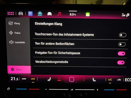

@m-race schrieb am 8. Januar 2025 um 16:04:10 Uhr:
Und dass das Infotainment beim Platznehmen jedesmal losdudelt oder unterbricht wenn man seine 2 Backen nochmals ausrichtet.
Kann man in den Klangeinstellungen deaktivieren oder leiser drehen.
Hm dachte ich hätte da alles durch. Aber dann schau ich nochmal. Laut leiser ist klar aber dass das beim Reinsitzen nicht automatisch losgeht oder halt dann anbleibt. Aber sobald man sich nochmal vom Sitze etwas erhebt gehts aus und dann wieder an. Da gibts einfachere Lösungen. Aber Danke für den Tip ich such mal.
