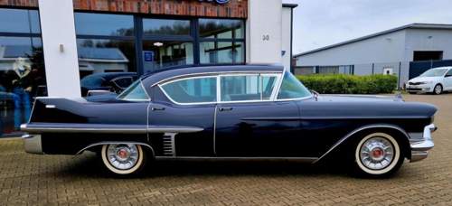

Gibt es eine Online Verkaufsanzeige zu deinem Wunschfahrzeug?
Auf Basis von Bildern bzw. der Beschreibung in der Anzeige kann eventuell schonmal der ein oder andere eine grobe Einschätzung für deinen Favoriten abgeben.
Das allgemeine zum Modell hat mc.drive schon etwas zusammengefasst
Dieser da?
https://m.mobile.de/.../418436774.html
Falls ja: warum sind die Fotos in der Anzeige so extrem bearbeitet?

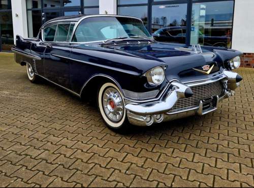

wenn das Auto nicht zu weit weg steht, solltest Du es besichtigen - und jemanden mit Erfahrung dabei haben. Ob der VK vorher auf Anfrage weitere Bilder schicken würde, kannst Du ja ausprobieren.
Ich will das Auto und den Verkäufer nicht schlecht reden. Was folgt, ist mein rein persönlicher Eindruck, basierend ausschliesslich auf der Anzeige. Ich finde die Bilder nicht sehr aussagekräftig. Sie sind ziemlich grob, mit irgendeinem Filter "verbessert" und zeigen wenig. Kein Innenraum, kein Motor, kein Unterboden, und kaum relevante Details. Das ist zum Teil auch der Anzeigeplattform geschuldet, die in dieser Hinsicht nicht so viel hergibt. Auktionshäuser wie Bring a Trailer zeigen, was da gehen würde... Und selbst dort sind die interessanten Sachen merkwürdigerweise manchmal auf keinem der 300 Fotos zu sehen ;-)
Bild 1 und 2 sind ausserdem offensichtlich Screenshots, unten in der Mitte stehen die Seitenzahlen von dort, wo die Screenshots her sind (15/15 und 1/15). Man hat vergessen, auf Bild 2 das Kennzeichen zu verpixeln - auf anderen Bildern aber schon.
Immerhin, alle Zierteile scheinen da zu sein. Wenn auch (dem Alter gemäß) teilweise recht pickelig, soweit man das auf den Bildern erkennen kann.
Das alles muss nichts heissen. Aber auf mich wirkt das nicht vertrauensbildend. Der Text ist OK, aber bei genauem Lesen gibt er sich schon Mühe, nicht zu viel zu versprechen.
Wenn das Ding Dich ernsthaft interessiert, fahr hin und schau es Dir an. Das Auto zeigt einem alles (jedenfalls viel mehr), wenn man davor steht. Schlimmstenfalls ist es dann ein Ausflug mit Lernerfahrung.
