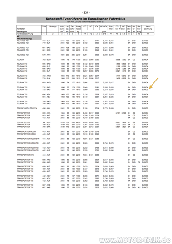

Original geschrieben von w.boos
grundsätzlich haben alle TDI im touran Euro4, egal ob mit oder ohne DPF.
Es gibt mindestens einen TDI im Touran, der nur Euro 3 hat.

Richtig: Der 1.9er mit DSG war der einzige, der nur Euro3 schaffte. Die anderen TDIs schafften Euro4 - z.T. auch ohne DPF.
