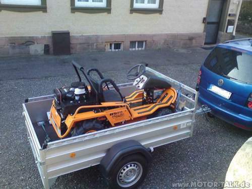

Hallole ...
Vor ca. 4 Jahren stand ich auch vor der Qual der Wahl ...
Platzprobleme waren's bei mir nicht ... meiner hat ein trockenes Plätz'chen im Schuppen , ganz normal parkend .
Bei mir mußte halt ein " 911 er " :eek: :D drauf passen ... oder auch mal eine Schneefräse .
Hin und wieder auch mal zum Recycling - Center , als Umzugshelfer ... oder was sonst grad so anfällt wo so ein Teil nützlich ist .
Aber meistes steht mein Anhänger auch die meiste Zeit des Jahres nur wenig genützt rum ...
TÜV wird natürlich auch alle Jahre mal fällig , wie beim Auto .
Bei Neu = erstmalig nach 3 Jahren und dann alle 2 Jahre .
Kostenpunkt des TÜV - Checks ca. 21 €
Hermy
