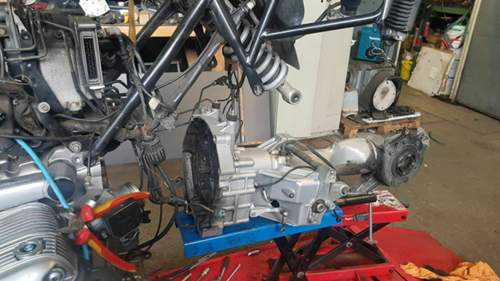

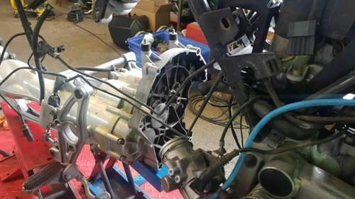

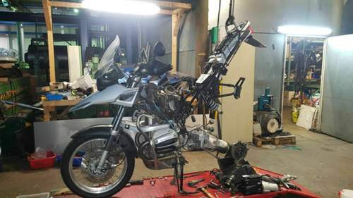

Bei den 11er/1150er Boxern muss zum Kupplungswechsel der komplette Antriebsstrang inkl. Getriebe raus, dafür muss der komplette Heckrahmen hochgeklappt werden ... selbst mit guter Ausstattung schaffe ich das (mit inzwischen reichlich Übung) kaum unter 6-8h ...
