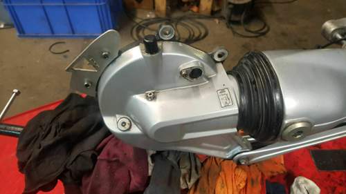

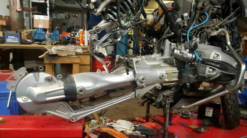

Bei den 11er/1150er Boxern muss zum Kupplungswechsel der komplette Antriebsstrang inkl. Getriebe raus, dafür muss der komplette Heckrahmen hochgeklappt werden ... selbst mit guter Ausstattung schaffe ich das (mit inzwischen reichlich Übung) kaum unter 6-8h ...

Der Motor oder Getriebeausbau ist bei diesen Typen in der Tat recht aufwendig und teuer,

Für die R1150RS veranschlagt BMW 63 AWs (Arbeitswerte) von je 5 Min. also rund 5 1/4 Stunden für den Kupplungswechsel ohne Zusatzarbeiten, bei 150,-€/h wären wir da schon bei knapp 800,- Lohnkosten plus Material. Kommen jetzt noch evtl. der ein oder andere Wedi hinzu....
