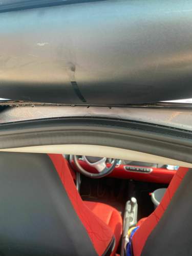

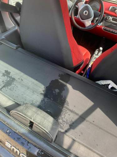

bezüglich 450 Cabrio, wenn für den überholten Motor keine Garantie gibt, Hände weg.
Ein 450 mit Glasschiebedach (sowas gibt es, nicht mit dem festen Glasdach mit schiebbare Blende zu verwechseln) ist besser, denn das Cabrioverdeck ist problematisch, Reparaturen sind teuer.

Zum Glasschiebedach des 450: Wurde nur von 2002 bis 2004 (?) angeboten, ist selten, ich hatte einen mit diesem Dach, fand ich super, aber: Es gibt keine Teile mehr - wenn defekt dann "dicht machen" und die gehen jetzt (nach 20 Jahren!) einfach kaputt - da sollte man bedenken (meines hat übrigens in 2016 auch gemuckt, ein Grund für den VK des Wagens). Habe jetzt ein 451er Cabrio - da gibt es zumindest alle Teile und ggf. kann ein Sattler helfen.
