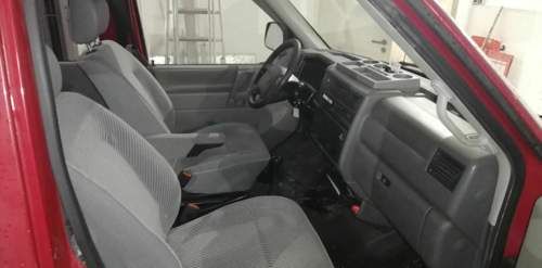

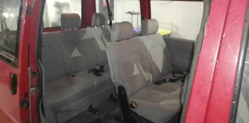

Morgen nachmittag werde ich mir einen T4 ansehen.
Der Wagen ist Bj 1998, hat 290.000 km gelaufen.
Welche Ausstattung er hat ist mir noch nicht bekannt, außer das er 7 sitze haben soll.
Es ist der 2,5 Tdi Motor mit 102 PS verbaut.
Die Kupplung und der Zahnriemen wurden erneuert.
Kosten soll das ganze 4500 Euro, Verkäufer ist ein TÜV Prüfer.
Auf was sollte man unbedingt noch achten?
Rost am Tankdeckel und unter bzw um die Windschutzscheibe herum ist mir noch bekannt.
Da ich auf diesem Gebiet noch nicht wirklich Erfahrung habe würde ich mich über Tipps von den Experten freuen, auch über eine grobe Einschätzung des Preises wäre ich nicht böse.
Die Motorisierung macht mir ein wenig Sorgen, da wir mit 2 kleinen Kindern und einem kleinen Wohnwagen( 1100 kg) auch mal in den Urlaub fahren wollen.

Moin moin zusammen........
In einer ersten Besichtigung konnten einige Fragen schonmal beantwortet werden.
Technisch scheint der Wagen gut dar zu stehen........ Rost ist nichts zu sehen gewesen.
Da der Verkäufer ein TÜV Prüfer mit eigener Prüfstation ist, haben wir uns morgen noch einmal verabredet um den Wagen auf der Hebebühne genauer unter die Lupe zu nehmen.
Vor etwa 3 Monaten hat der Wagen eine neue Kupplung bekommen und der zahnriemen wurde gemacht.
Allerdings ist die optische Erscheinung eine Katastrophe kleine Beulen, Kratzer und im Frontbereich massive Steinschläge ausreichend vorhanden. Hier wird wohl nur noch eine neue Lackierung helfen, bzw selber füllen, grundieren und dann Rollen.
Bin mal gespannt was morgen zu Tage kommt :-)
