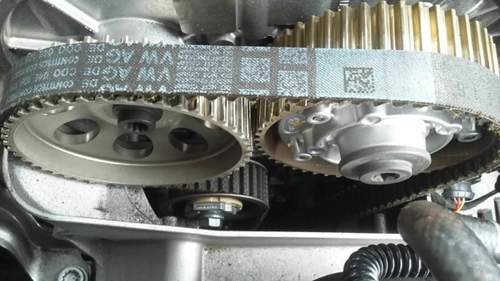

Also wenn ich vor meinem Wagen stehe und den Motor anschaue, sehe ich auf der linken Seite einen sehr sehr großen Riemen mit sehr sehr vielen Rollen.
Wo soll die Kette sitzen? Laut Händler sollen die doch nach den Probleme auf Riemen gewechselt haben?!
Und selbst wenn? Gehen die Motoren nicht mittlerweile geändert vom Band? Meiner ist BJ2015
Hallole ...
Also , die Steuerkette bzw. auch Zahnriemen für den Antrieb der Nockenwelle / Ventilsteuerung ist verdeckt / geschützt im Motor eingebaut ...
= Nicht sichtbar von außen !
