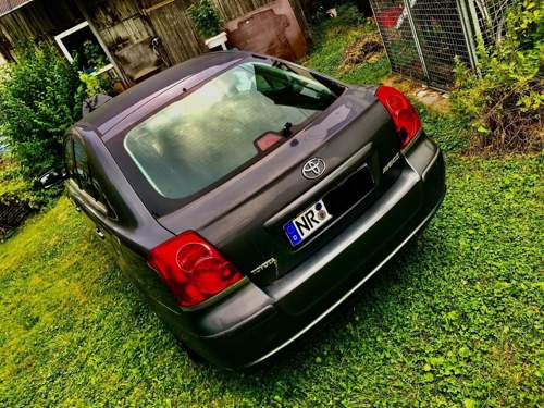

Ich habe ein Angebot für einen Toyota Avensis T25 BJ 2003. 130.000 gelaufen. TÜV Neu. FIN: SB1DR56L20E012907
Der Wagen ist sehr günstig abzugeben. 2500 Euro.
Wisst ihr ob der Wagen vom Short Block Problem betroffen ist? Wenn ja, wie schlimm ist das wirklich? Bei dem Preis würde ich einen höheren Ölverbrauch verkraften wenn es sonst nicht schlimm ist.
Worauf sollte ich sonst bei dem Wagen auf jeden Fall achten? Mir kommt der Preis fast schon zu schön um wahr zu sein vor.
Anbei ein paar Fotos. Vielen Dank schonmal.

Insofern er den 1.8l VVT-i-Motor hat, wäre er bis einschließlich 06/2005 vom Shortblock-Problem betroffen, vorausgesetzt der Motor wurde zwischenzeitlich nicht auf Kulanz getauscht. Wie hoch der Ölverbrauch ist, wird hier niemand wissen.
Na ja, gut, kommt drauf an, wie das Fahrzeug beieinander ist. Sooooo günstig ist das auch nicht.
Die 1,8 Liter Maschine ist einer der robustesten und zuverlässigsten Motoren beim Avensis überhaupt. Das die ein Short-Block Problem haben, wäre mir neu. Ein hoher Ölverbrauch kommt meist vom Umstand der Verwendung her. Kurzstrecke und keine regelmäßigen Ölwechsel, dann versoddert alles. Ansonsten gibts bei dem Motor keine Probleme. Die Getriebe sind ebenfalls zuverlässig. Manche neigen zu einem Singen aber das ist technisch kein Problem und kann mit einem Getriebezusatz ziemlich eliminiert werden.
Die meisten Avensis sind oben äußerst hui und unten dann ziemlich pfui. Bei dem Baujahr müssten mal die Querlenker vorne und vor allem hinten genauer wegen Rost angesehen werden. Außerdem die hinteren Bremssättel (die gehen gerne mal fest). Dann die Leitungen der Servolenkung unten rechts auf dem Lenkgetriebe (ist von außen durch den Radkasten schön zu sehen). Dann die Hydraulikleitung der Kupplung vorne unten an der Quertraverse unterhalb des Kühlers (kann man auch von oben im Motorraum sehen). Bekannte Roststellen sind die Flächen an der Verschraubung des hinteren Querlenker an der Karrosserie und die daran folgende Wölbung hinter dem Radhaus am Unterboden. Ach ja, knackt das Kupplungspedal beim Betätigen? Wenn ja, dann ist eine Kunststoffhülse an der Mechanik im Fußraum gerissen. Das ist zwar nur ein Cent-Artikel aber der Aus- und Einbau hat es in sich. Hat das Fahrzeug Xenonscheinwerfer (das ist nicht so leicht zu erkennen, da die H7 und Xenon nahezu gleich aussehen). Die neigen nämlich zum Erblinden und das ist kein billiger Spaß, die auszutauschen. Da eine Leuchtweitenverstellung vorhanden ist, dann müssten das H7 sein. Das ist gut. Was bei dem Alter noch sein könnte, ist das Wärmeschutzblech am Auspuff unterhalb des Tanks. Wenn das vergammelt und wegoxidiert ist, dann wirds teuer oder man sucht nach Alternativen. Das Sch.... Ding kostet ettliche hundert Euro.

Wow, vielen Dank für die detailreiche Antwort. Es wäre mein Dritter Toyota. Hatte schon einen E11 und einen E12. War mit diesen Autos sehr zufrieden!
Querlenker vorne wurden im Juni 24 gemacht. Es gibt auch ne Rechnung dazu. Bremsen hinten wurden in dem Zug auch gemacht. Es handelt sich um die H7 Scheinwerfer.
Die anderen Sachen werde Ich prüfen. Vielen Dank schonmal. Bald fahr ich hoffentlich endlich wieder die zuverlässigste Marke die es gibt. Bin grad mit einem Mercedes ganz schön auf die Schnauze gefallen.
Der Vorbesitzer hat im Juni nochmal 1000 Euro reingesteckt und der TÜV ist neu.

Nabend zusammen, also der Wagen steht in Bad Hönningen. Ist aber nicht bei Mobile online.
Habe den Wagen auf die Hebebühne gepackt und mit einem Mechaniker komplett inspiziert.
Fazit, obwohl der Wagen im Juni 24 neuen TÜV bekommen hat
- Aufnahme der hinteren rechten Stoßdämpferhalterung ziemlich durchgerostet - unter der Stelle wo der Stoßdämpfer ist war schon ein Loch im Metall
- Bremsen vorne nicht mehr so toll
- Bremsleitung vorne rechts erheblicher Mangel
- 4 von 8 Reifen durch
- Keilriemen porös
Ich hab den Wagen nicht gekauft. Man müsste nochmal 1500€ reinstecken.
Ich suche weiter nach Toyotas (Corolla E11 oder E12 oder Avensis T25)
Danke für eure Tipps!
