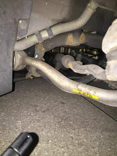

War heute mal wieder unterwegs und habe mir einen 1996er angesehen. Habe folgendes herausgefunden, was denkt ihr? (Ich weiß das ist via Ferndiagnose schlecht.)
War leider nicht angemeldet und somit konnte ich nur kurz die Straße rauf und runter fahren.
1. kein Rost 2. Lüfter läuft sofort ab Start mit (Viskokupplung defekt? - Kosten? Aufwand?) 3. Er stinkt innen nach Öl. Angeblich weil die hintere Kurbelwellendichtung neu kam und angeblich Öl auf den Auspuff getropft ist und deshalb stinkt er so? Jetzt sei er trocken - komisch? 5. Bremsen hinten müssen neu 5. Rückwärtsgang lässt sich schwierig einlegen, die Mimik fühlt sich ausgelutscht an. 6. beim vor und zurückfahren auf der Industriestraße ist mir ein rubbeln an der Vorderachse aufgefallen, Radlager?
