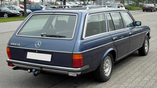

Servus zusammen hab mich in ein alten w 123 T model verliebt bin leider ein leihe und kenn mich nicht so gut aus vieleicht könnte mir jemand helfen bei der suche nach so ein Schmuckstück???
LG
0163 1853231
Verliebt habe ich mich auch in einen....
Leider ist der nicht zu verkaufen!;)
Mercedes-benz-w123-t-modell-rear-20090430
