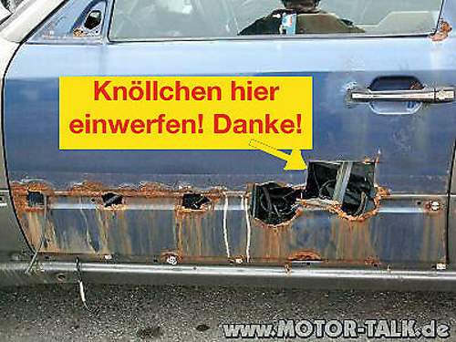

Allgemein beim Kauf die nötige Zeit lassen und nicht gleich den ersten kaufen. Bei niedrigen KM-Stände solle etwas skepsis vorhanden sein, wenn diese nicht nachgewiesen werden können. Ansonsten wie schon gesagt wurde ROST und einen ruhigen Leerlauf.
Noch so nebenbei... ich weiß jetzt nicht was du so als maximale Laufleistung haben willst, aber ich persönlich überprüfe beim Kauf grundsätzlich noch den Kompressionsdruck...(falls man das nötige Werkzeug bzw. die Kenntnis besitzt)
Ein kurzer Blick hinter die Saccos ist nicht verkehrt.
Sonst in Marvins Links lesen, den haben wir hier hervorragend versorgt.
Ein kleines Bild mit Saccorost!:D Keine Angst es sehen nicht alle so aus.

am 7. Februar 2012 um 14:15
wie soll das gehen?
wer lässt schon seine saccos abmontieren:D

Ein wenig kann man den Jens in Schutz nehmen.
Ein geschultes bzw. ein " bemühtes " Auge könnte mit einer LED Taschenlampe an den Rändern der Saccos Rostblasen oder Rostrosen erkennen.
Im Knick an der Oberkannte des Saccos und an der Türunterkante ist ein Blick lohnenswert und ggfs. fürs Erste ausreichend.
Ein Blick auf die Türentwässerung und Wachsspuren wäre auch ok.
Um Rost zu erkennen, muß das Sacco nicht unmittelbar demontiert werden.
Abnehmen kann man diese nach dem Kauf - dann Lack reinigen und versiegeln.
