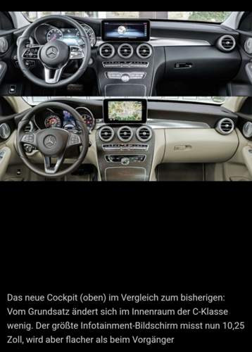

Hier mal die Unterschiede im Cockpit VM vs M
A.w.g....
1000119550
Mit dem OM651 machst Du nichts verkehrt; ganz im Gegenteil.. Saurobuster Grauguss Motor mit echten 2,2l Hubraum.. Der ist absolut zuverlässig, der fährt bei entsprechender Fahrweise und Pflege mindestens nochmal so viel. Würde ich mir keine Sorgen machen.
Cockpit ist auch OK; kein Klavierlack, das ist gut.. Und auch die Heckansicht passt, ohne die Fake Auspuffleiste.. Preis ist auch OK, gerade mal 6 Jahre alt.. Kaufen, aber gucken wegen Getriebeölwechsel; kann sein dass der Service noch ansteht oder sonstiger Wartungstau, vielleicht deswegen auch so günstig.
