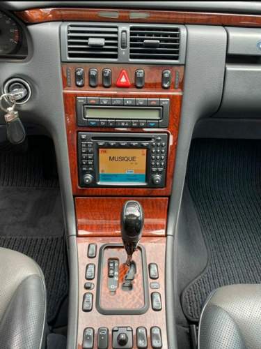

1. Ein w210er e430 4matic Benziner mit Vollausstattung
Der Wagen hat nun 165.000 km runter, wurde auf Langstrecke gefahren, ist in 2. Hand bei einem Liebhaber, hat ein Scheckheft und einen Ordner mit Allen Rechnungen(kein Wartungsstau).
Obwohl es sich um einen gepflegten 4Matic mit Vollausstattung Handelt, welcher absolut Rostfrei ist ist der Preis mit 13.750€ meiner Meinung nach jedoch etwas teuer für einen 210er.

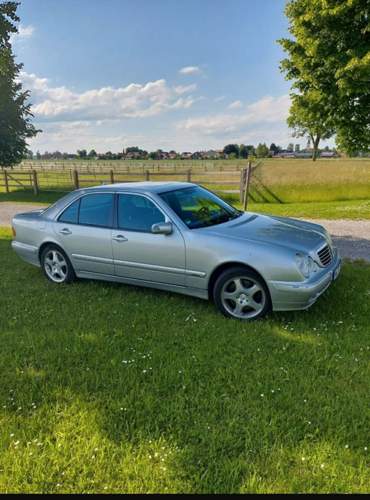

Guten Abend zusammen,
nach längerer Zeit mal wieder ein Beitrag von mir.
Ich beobachte seit einigen Wochen dieses Angebot auf Ebay.
https://www.kleinanzeigen.de/.../2863156019-216-9643
Der Verkäufer ist bei gut 12.000 Euro gestartet und bietet seinen E50 AMG nun für knapp 7000 Euro an.
Nun wird es wirklich langsam interessant. Der Verkäufer hat zuletzt wohl viel investiert und auch frischen TÜV gemacht. Trotzdem bin ich angesichts des niedrigen Preises etwas skeptisch. Ich will mir den Wagen aber mal anschauen. Finanzierung plus Instandhaltung sind für mich grundsätzlich kein Problem, aber ich will natürlich nicht hirnlos Geld vernichten.
Deshalb meine Frage: Kann jemand zu diesem Angebot etwas sagen?

Der Preis lässt misstrauisch werden ;) . Die "nachlackierten" Stellen und die Art und Weise der Ausbesserung geben eine dunkle Vorahnung von dem was noch kommen könnte.
Den muss man gaaaaaanz genau untersuchen bevor man zugreift. Wie da wohl der Aggregatträger, Federaufnahmen vorne, vorderen Radhäuser, Wagenheberaufnahmen, die Bodengruppe, die Achsaufnahmen hinten, die Hinterachse, die hintere Rahmengruppe und die Hecktaschen aussehen? Und ob da viel Geld für Ölwechsel, Getriebeölspülung, Zündkerzen, ..... reingeflossen ist, wenn nicht einmal die Kotflügel vorne lackiert gekauft wurden.
Und die ganzen Kratzer in den Holzarmaturen, furchtbar. Meiner hat 300.000km mehr drauf und sieht deutlich besser aus. Für einen E50 ist dieses Erscheinungsbild erbärmlich.

Nicht nur, weil du die Kohle für den Kauf nicht hast, sondern auch weil unter der Haube ein M119 steckt. Wenn dir (wie üblich) die Gleitschienen brechen sind schnell 5000€ und mehr weg.
Dazukommen die Röhrchen für die Hydrostößel und die Hydrostößel selbst. Da bist du nur beim Material schon 1200€ los. Sofern überhaupt lieferbar.
Motorlager um die 250€ das Stück.
Klopfsensoren, Motorkabelbäume und und und.
Der M119 ist ein Fass ohne Boden.
722.6 der ersten Generation mit EGS51 ist ebenfalls Müll.
Gasanlage? Bei dem Preis kann das nur irgendwas billiges sein.
Fraglich, wie hier gepfuscht wurde. Stichwort Unterdruckleitungen und Motorkabelbaum. Da steht beides nach 25 Jahren nicht drauf.
Ersatzteile so gut wie nicht mehr zu bekommen für den E50.
Laut den Bildern wird/wurde er auch zu heiß. Bei 100 Grad darf die Anzeige nicht stehen.
Zudem ist er unfachmännisch lackiert. Der Unterboden kann nur ranzig sein. Bei 2000€ könnte man drüber nachdenken. Mehr aber auch nicht.
Der E50 steht ewig drin, wie die meisten auch. So langsam kommt der aber in eine preislich interessante Region.
Was mich stutzig macht, erst vor kurzem nachgerüstete LPG-Anlage. Wer investiert mindestens 2.500 € und fährt die Kosten nicht raus?
Radläufe hinten sieht man das Nachlackierte.
Positiv: neue Bremsen. Der hat noch die V12 Bremse vom W140 (oder R129?) drin, die ist selten durch geringe Stückzahlen und daher teuer.
Was mir am E50 besser gefällt als im E55 Facelift: das Leder und das Lenkrad.
Der W210 AMG fahren will, muss heute tief in die Tasche greifen. Unter 15 T€ eigentlich nur Fahrzeuge, die gut Kohle kosten.
Meist sieht es so aus: Interessent kauft sich einen AMG im Zustand 3 - 4. Denkt sich, mit der Zeit wird das schon, kann dies, kann jenes...
Nach 2 - 3 Jahren einmal TÜV abgefahren und man denkt über den Verkauf nach. Dann ist man eine Ranzkarre gefahren, nicht mal fertig geworden und kann nicht mal genießen wie schön so ein Top-Auto aussieht und fährt.
Würde lieber ordentlich Geld in die Hand nehmen und einen sauberen Wagen holen - einsteigen und vom ersten Moment genießen. Außer man hat bock drauf und kann auch was + heult nicht rum, wenn mal paar Tausender investiert werden müssen.
Die ganzen Karren sind so runter gewirtschaftet, weil jede Hand (Besitzer) meint, den richte ich wieder her. Nur fehlt dann das Geld, die Nerven und das Können. Zu 99% sieht man die Fahrzeuge wieder in den Börsen mit Sprüchen wie "...kommender Klassiker... Wertanlage..." und als Gründe steht dann "...durch Zeitmangel, Nachwuchs, Auswandern, Oma gestorben..." gibt man das "Projekt" ab.
