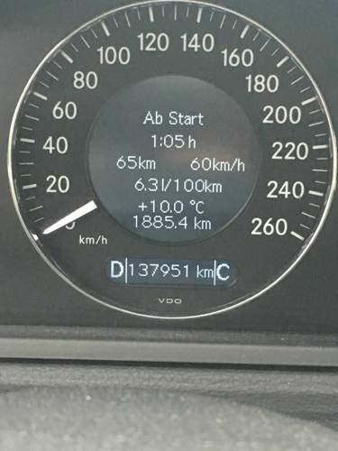

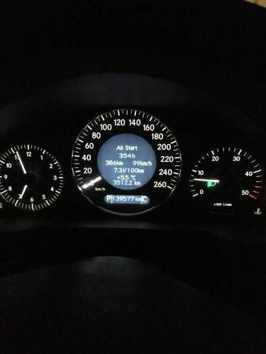

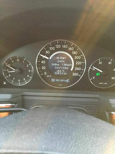

Zum Verbrauch:
Wenn man es unbedingt will, kann einem der BC auch 4,x Liter anzeigen.
- Motor warm
- Tempomat 80 auf der Bahn
- Anzeige resetten.
Nach 20 Km hat man eine 4,x. Versprochen!
Realistisch in Deutschland:
200/220 CDI - etwa 8 Liter
280/320 CDI - etwa 9 Liter
