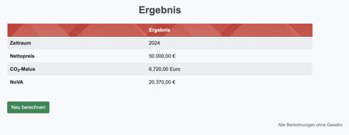

Wichtige Info. Ja, die NoVA treibt schon die Preise nochmals in die Höhe.
VG
Chris
Beispielberechnung
