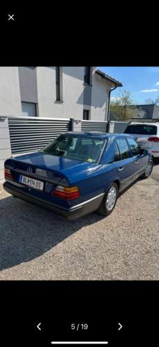

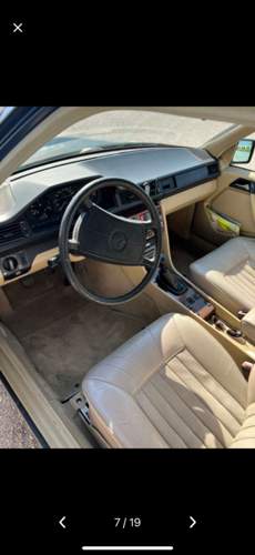

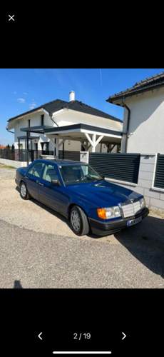

Ich habe diesen W124 300E in Aussicht zu kaufen. Preislich soll er um die 5k herum kosten.
Soll ein US Modell sein, anbei einfach Infos:
Das Auto stammt ursprünglich aus USA und wurde nur im Sommer bei Schönwetter gefahren. Seit 1988 ist der in Österreich zugelassen gewesen. 2014 wurde der Benz abgemeldet und 2022 wieder angemeldet.
* 300E aus der ersten Serie mit 177.100 km!
* 5gang Getriebe
* Drehzahlmesser
* Fahrer Airbag
* Servolenkung
* Lederausstattung Beige
* ABS
* Klima
* Becker Mexico Cassetten Radio
* elektr. Antenne
* Orig. MB Alufelgen neu bereift ( Sommerreifen)
* elektr. Schiebedach
* Zentralverriegelung * elektr. Fensterheber vorne und hinten
* Service neu
* Stossdämpfer neu
* Benzinpumpe neu
* Batterie neu
* Bremsen neu
Der Benz ist optisch und technisch in einem Schönen Zustand. Alle Originalschlüssel sind auch vorhanden.
Wie ist eure Meinung zum Wagen? Wie steht er allgemein da und wie preislich?
Was sagt ihr zu US Modellen? Wie ist die Gangschaltung?
Der Wagen soll als Schönwetter Fahrzeug dienen.
Beschädigt ist „nur“ der vordere Scheinwerfer.
Danke euch im Voraus.

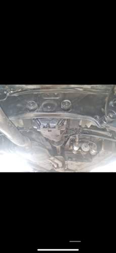

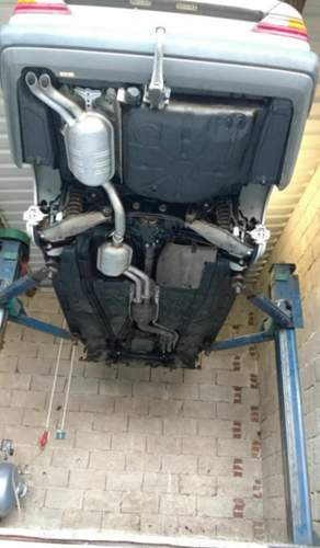

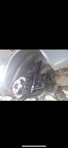

Hier noch Fotos vom Unterboden
+2
selber gesehen oder nur die Fotos?
Für meine Augen sehen die Bilder ganz gut aus, aber:
Standardstellen ok? Schweller, WHA, Hinterachshalterungen?
Auspuff nicht wirklich schön.
... wurde Rost mit i-was übersprüht?
ausserdem: funktioniert "alles"?
... was fällt noch beim Fahren auf?
Wenn alles top ist erscheinen mir 5T€ durchaus gut ( eher recht günstig, nur m.M. )
Bild 3 aus erstem Post...da meine ich wurde was schlecht beilackiert. Über der Stoßstange hin zum Radlauf...seltsam rechteckig abbrechenende Reflektion...vor dem Radlauf auch seltsam auslaufend...
Kann mich aber auch täuschen...
anhand von Bildern den realen Zustand einzuschätzen ist schon schwer.
... und so richtig "gute" Bilder sind es eh nicht.
Die Fotos sind leider nicht sehr hochauflösend.
Der HA-Träger wurde wohl mit schwarzer Pampe (Wachs?) besprüht.
Könnte (!!!) was verstecken wollen, muss aber nichts heißen.

Davon ab, ist der Wagen auf Mopf 1 umgebaut (Sakkobretter). Die Historie (Erstauslieferung USA) sollte anhand der FIN rauszufinden sein. Scheinwerfer, Heckklappe bzw. Nummernschildausschnitt, Stoßstangen usw. und dann noch Schalter mit einfacher Klima anstatt wie sonst üblich Klimaautomatik, sprechen eher gegen ein Ami. Lässt sich natürlich weitestgehend alles umbauen.
Themenstarteram 16. Juni 2022 um 5:40
Danke für die Meinungen bisher, werde ihn die Tage denk ich mal besichtigen.
Hab die FIN mal eingegeben in so ner Website, die hat mir das rausgeworfen
