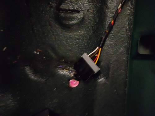

Beim Kabelsatz /.Pol. könnte eine Vorrüstung seitens Opel bestehen, habe ich gehört.
Wo fände ich im Wagen dann eine solche, sofern verbaut?
