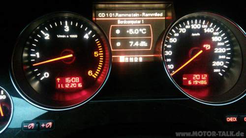

Bei meinem A8 waren die größten Kosten eigentlich der Blick ins Getriebe, mal den Lamellen hallo gesagt bei 401.000km. War mehr so vorsorge weil die Buchsen der Gleitlagerung eingelaufen waren und dadurch die Schaltungen unpräzise wurden. Also mehr so eim Komfort Problem.
Bei 575.000KM ist die Steuerkette gerissen. 14 von 16 Ventilen auf Bank 1 haben daraufhin Bekanntschaft mit dem Kolben gemacht. Audi hat den Schaden mit über 30.000 Euro beziffert.
