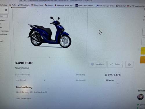

Sollte der oben angezeigte Preis für die SH stimmen, würde ich nicht lange überlegen. Es ist doch nicht die Mode, oder?
Die SH kostet aktuell 4590 Euro, wenn ich richtig lesen, mit Überführung...
https://www.honda.de/.../specifications-and-price.html#/
@B196BerlinScooter schrieb am 15. November 2023 um 10:58:26 Uhr:
Ein SH für 3500 wäre ein ziemliches Schnäppchen
Ja - ist 2023 Modell neu - SH125i
