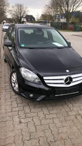

Hallo an alle.
Was gibt es zu beachten bei einem B180 CDI Bj.2009 mit 200Tkm?
2.Hand, digitales Scheckheft lückenlos und soll gepflegt sein.
Gibt es Schwachstellen zu beachten?
Bitte um Sntworten. Danke.

Hier der Link:
https://www.autoscout24.de/.../...bd5d-f9b5-41db-9bb8-b0114699b2d1?...
Verstehe ich ehrlich gesagt nicht, der Themenstarter hat nach den Schwachstellen der B Klasse gefragt und das sind definitiv die Schwachstellen auf die man achten sollte.. Und ganz egal wie Du ein Fahrzeug behandelst, was gar nicht passieren darf ist, dass die Seitenwelle einfach abreißt. Immerhin hat Mercedes hier mal gegengesteuert und hat Wellen überarbeitet. Jetzt reißen diese nicht aber ab aber die Gelenke machen Probleme. Mein B200 hat 108tkm ist von 01. 2011 durchweg Mercedesscheckheftgepflegt, davor von einem Rentnerehepaar gefahren und trotzdem macht er nur Probleme.

Hallo VF- Agentur ich sehe gerade dass die Sitze mit dem Kunstleder verbaut sind. Das reißt ganz gerne an den Sitzflächen ein. Ist zwar easy zu tauschen aber kostet auch so um die 150.- .
