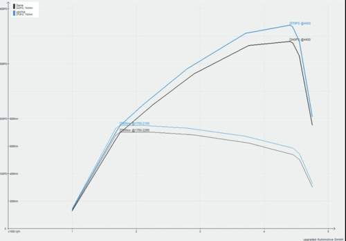

Und ich habe zwar noch kein Drehzahl-Drehmoment Diagramm vom G20 330d gesehen, würde aber schätzen, dass da auch bei 4000 U/min mindestens noch 450 Nm eher sogar knapp 500 Nm Drehmoment anliegen.
