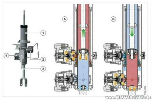

Hallo Peter,
wenn Du tatsächlich kein Adoptiv-Drive hast, wäre dies auch der Grund für das Fahrverhalten mit dem Du nicht zufrieden bist. Bei Adoptiv-Drive wird die Neigung des Wagens beim Kuvenfahren oder abbiegen ausgeglichen bzw. stark reduziert. Wenn jetzt noch ein normales Fahrwerk (kein Sport) verbaut ist, dann würde dies das Ganze bestätigen.
Aus diesem Grunde habe ich mich für ein Fahrzeug mit Adoptiv-Drive entschieden, weil hier die Schauckelbewegungen extrem minimiert werden und das Fahrzeug viel ruhiger liegt.
Ist aber alles wieder Vermutung! Auf die Spur kommen wir der ganzen Sache nur, wenn Du alle obigen Daten mitteilst (Luftdruck, Fahrwerk, Runflat oder nicht).

Hi, ich habe edc und xdrive soweit ich weis. EDC ist ja das elekronische drive controll laut bmw lexikon adoptive drive. Oder irre ich da jetzt? Werde auf jeden fall heute oder morgen alles checken und bescheid geben.

dein Fahrzeug hat den Bildern nach definitiv kein EDC, ein Sportfahrwerk ist ebenso nicht verbaut.
bei Luftfahrwerk sind Faltenbalg links und rechts zu sehen
Guck mal hier:
http://www.etk.cc/.../
od.
http://www.bmw.com/.../electronic_damper_control.html
das Bild zeigt EDC (wird bei BMW so benannt) oder CDCe (wird bei ZF Sachs so benannt) Dämpfer von ZF Sachs

Danke für die Info. Kann es sein das dennoch ein Stecker verbaut/Vorbereitet ist um eine EDC nachträglich zu installieren? Oder ist dies zu aufwendig im nachhinein? Ich hatte diese Meldung schon lange nicht mehr aber heute wurde das Ersatzteil weggeschickt dann kann ich euch genau sagen um welchen Stecker es sich dabei handelt.
Dann wäre das B12 Fahrwerk Pro Kit für mich richtig oder?
Dadurch müsste der Wagen ja auch mehr Stabilität bekommen. Is ja nicht so das das Fahrzeug unfahrbar ist dennoch würde ihm eine Absenkung mit 35/25 nicht schlecht tun oder?
