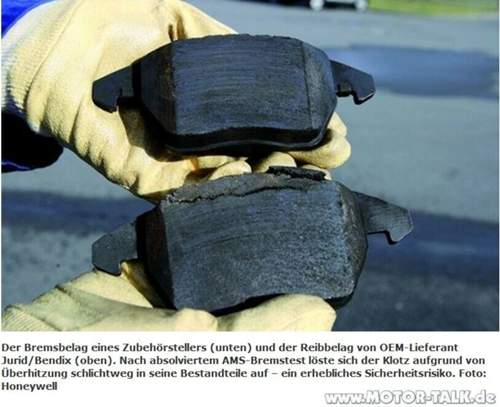

Könnte mir vorstellen das Bremsenfading (Nachlassen der Bremskraft bei heißen Bremsen) je nach Produkt früher oder später eintritt.
Ja, das ist mit einer der deutlichsten Unterschiede von guter und schlechter Qualität. Ausschlaggebend ist hierzu an erster Stelle meist die Bremsbelagqualität.
Die Standfestigkeit bei Hitze, Bremskraft und Lebensdauer unterschiedlich gut ist.

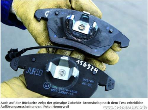

Anlagen: Auszüge aus einem wenig aussagekräftigen und nicht objektiven Bremsbelagtest.
Das Unternehmen Honeywell mit seinen Marken Bendix und Jurid hatte 2009 ausgewählte Pressevertreter eingeladen. Es wurde ein Jurid Belag der obersten Qualitätslinie offenbar mit irgendeinem anderen AfterMarket Bremsbelag verglichen.
