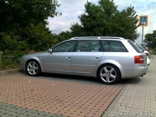

So schaut´s mit KAW 40/30 bei einer Limousine aus.

@Ralles
War deine Limo vorne auch höher als hinten? Oder haben das nur die Avant?
So sah er vorher mit dem Serienfahrwerk aus - also auch hinten tiefer als vorne.

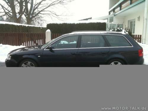

Nun, hier ein Foto von vorher (mit Sommerreifen)
Vorher
Themenstarteram 18. Februar 2010 um 14:39

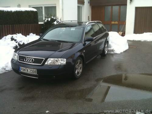

Und so schaut das jetzt aus, mit den H&R 40/40, OHNE eine andere Änderung:
Img-0028
Img-0029

Wenn ich es auf den Bildern richtig erkenne, dann hast Du auch das typische H&R Problem, dass der A6 hinten tiefer wirkt als vorne. Ansonsten Glückwunsch zur Entscheidung.

Themenstarteram 18. Februar 2010 um 18:39
Hallo Ralles,
nein, wie ich finde ist er vorne sogar etwas tiefer...
was mich auch wundert, weil vorher war er vorne höher.
der reifen hinten steht nur weiter im radhaus, daher sieht es durch den lichteinfall anders aus.
also er steht wirklich gerade, es freut mich und wundert mich zugleich.
zu der lastverteilung mit keilfahrwerk kann ich auch nur das sagen was mit die herren von der Fa. Rieger sagten... und da denke ich ist man mit Tuning jeglicher art gut aufgehoben.
Michael
Themenstarteram 18. Februar 2010 um 19:42
Hallo nochmals,
gerade hab ich mich noch einmal in die dunkle kalte Nacht gewagt und nachgemessen.
Radmitte (Nabendeckel der Felge - zwischen den mittleren beiden Audi Ringen) bis zur Kotflügelkante gemessen:
VA 335mm
HA 340mm
Also, vorne tiefer als hinten - dank schwerem Diesel mit Automatik drückt es die Feder schön zusammen - ist für A6 Quattro 4B ab 1115kg VA-Last. Die "leichtere" Feder ginge bis 1115kg. Wollte erst diese schon nehmen - aber hab dann doch die richtige gewählt und wie gesagt, Auto ist schwer genug dass es die Feder vorne schön drückt.
Grüße und nochmals Danke für die Tipps.
