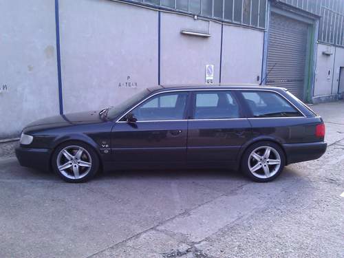

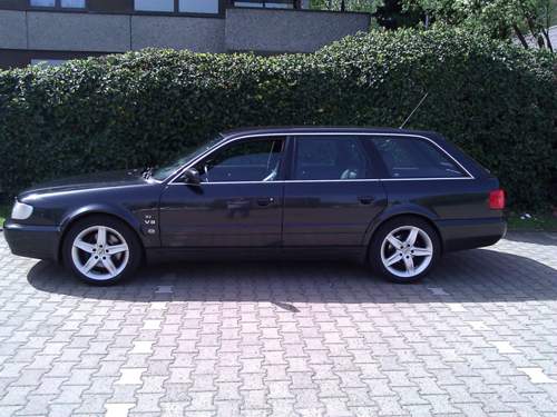

So Jungs wie Ihr schon wisst, habe ich ja von KAW auf H&R umgerüstet, wegen Komfort und Hindernissen.
Also Komforttechnisch ist das H&R wirklich etwas besser als das KAW da es noch Vorne ca. 2 cm mehr Federweg hat!
Jedoch ist die Härte genau wie mit den KAW, das heißt die Stöße von der Strasse werden genauso weiter gegeben wie mit KAW.
Das H&R ist Vorne höher und somit kommt man besser über Hindernisse.
Aber, das H&R steht absolut gleich mit dem Abstand Reifen Oberkante zu Kotflügel Unterkante - Vorraussetzung es sitzt keiner drin.
Sobald Personen im Fahrzeug sind sackt der Hinten Tiefer als Vorne und somit Hängearsch (Es ist nur Optisch, da der Dicke schon Keilförmig da steht, jedoch die Kotis Vorne halt höher geschnitten sind.
Also rein Optisch gefällt mir das KAW wirklich besser und bin schon wieder am Überlegen ob ich nicht diese wieder reinmachen soll. Federweg Vorne weiss ich jetzt wie ich mehr gewinnen kann.
Also Jungs Eure Ehrliche Meinung, was sieht besser aus?
Bild 1 Mit KAW 55/35 und Bild 2 H&R mit 40/40.

H&R!

Jo die H&R sehen besser aus. Den Hängearsch wirst du nicht vermeiden können bei 40/40. Allerdings gibts ein Höherlegungskit von Weitec für die Hinterachse, kostet 50€ und hebt den Popo um 20mm nach oben. Wie das real wirkt weiß ich nicht da ich es noch nicht gesehen habe bin nämlich am überlegung mit diese hinten auch zu verbauen. Hab Weitec 40/40 und Sachs Advantage drinne. Vom Fahrverhalten und Komfort bin ich Super zufrieden nur die Optik ist das was mich etwas stört. Tanke momentan auch nur halb voll bei vollem Tank und zwei personen drin siehts schon heftig aus.

Also bei Fahrwerken egal welches mit VA/HA gleiche Tieferlegung ist der C4 immer mit "Hängearsch" verbunden.
Entweder Du nimmst ein "Keilfahrwerk", oder die vorher genannten Lösungen.
Ich hab ein KW-Gewinde drin, 45 - 30 das passt prima, ist auch nicht zu hart.

ich hab in meinem s6 auch das hundr drinne und bin zufrieden. hängearsch fast nicht erkennbar.
ich finde den so optisch richtig passend.

H&R und alles so lassen wie es ist. Vorher war er auch optisch mMn zu tief vorn.

Dennis, werde es so wie es aussieht mit den H&R lassen. Es sei denn finde ne Lösung wie der mit den KAW Vorne 1cm höher kommt!

Würde am liebsten die KAW wieder drauf machen, sieht damit finde ich richtig Geil aus, muss nur die Lösung mit dem Federweg finden, so wie es aussieht sind die NAdellager doch richtig was ich drin habe, laut Etka haben alle die selben drin. Also muss erstmal eine Lösung her, einfachste wäre die Bilstein B8 Dämpfer zu nehmen, die haben die Anschläge im Dämpfer drin und somit auch noch rest Federweg, was mein Problem lösen sollte, dann kommt wieder KAW rein.
Ich mach mir mal jetzt am WE Gedanken darüber und entscheide mich dann spätestens Montag, da ich ab Dienstag Urlaub habe und das Wechseln ja mal gerade gut 3 bis 4 Stunden kostet mit Zigarettenpause und Kaffee on mengen.......
Aber der Geist und das Auge sagt KAW der Verstand H&R (weniger Arbeit sind ja schon drin)!:D

Hab das H&R gehabt...bin dann auf KAW...und habs dir schon mal gesagt lass das mit dem KAW...das sah richtig genial aus!..
