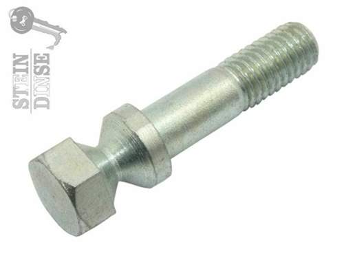

@Maro327 schrieb am 11. April 2016 um 11:55:34 Uhr:
Ich hab mich noch nicht genau mit der Befestigung des Zündschlosses b efasst. Ich dachte im ersten Moment es wäre eher ein Bolzen oder eine Niete. Vom technischen her gibt das kein Problem ..Man muss nur erstmal wissen mit was man es zu tun hat..
Das sind meist Abreißschrauben die bei der Montage abreissen und so verhindern das man mal schnell das Zündschloss inkl. Verriegelung abschrauben kann.

Wie bekomme ich das Zündschloss aus der Gabelbrücke? Kann mir da jemand einen Tipp geben?

Der Zündschloss ist höchstwahrscheinlich mit eine Schraube befestigt die keine "Versenkung" hat, sprich eine Sicherheitsschraube. Die wirst du aufbohren müssen, oder mit eine Säge eine Kerbe einschneiden um damit Halt zu bekommen um den raus zu drehen.

Das mit dem Aufbohren hatte ich schon befürchtet..ich frag mich nur wie ich das dann wieder befestigen soll.

Danach nimmst du einfach eine normale Schraube mit Mutter. :-)
@Maro327 schrieb am 11. April 2016 um 06:44:59 Uhr:
Schraube ? (evtl. solltes jemand ranlassen der sich damit auskennt)
