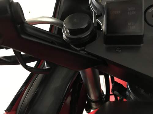

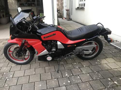

Ich bin auf der Suche nach einer Lenkererhöhung, bei der das Originalcockpit nicht verändert werden muß. Bei meiner ersten Kawa habe ich höhere Lenkerhalter, (vgl. Photos unten) auf der Originallenkerbrücke.
Mit denen sitze ich optimal aufrecht auf dem Bike. In meinem Alter sind die original Stummel auf längeren Fahrten etwas unbequem... :-(
Leider konnte mir mein Vorbesitzer nicht sagen, woher die stammen. Ich habe mir nun noch eine 2. GPZ 1100 UT angeschafft und würde natürlich gerne wieder so bequem sitzen. Hat von Euch jemand eine Ahnung, woher ich solche Lenkerhalter, incl. Lenkerstummel bekommen kann? Gerne auch aus dem Zubehör. Wäre mir ein Fest! Unten habe ich Bilder angehängt von meiner Kawa mit den hohen Haltern. Es steht auch keine Seriennummer o.ä. darauf. Im Schein ist auch nichts dazu eingetragen. Eventuell stammen die Dinger auch von einem anderen Kawa-Modell? Hat jemand eine Idee?
Die von der 1100-er B1 oder B2, Bj. 1981/1982 (?), vgl. Photo habe ich schon getestet. Die gingen nicht. Passten zwar von der Bohrung etc., waren aber zu senkrecht und eher nach vorne geneigt. Weiss aber leider nicht genau, von welchem Modell die stammen (B1 oder B2). Vielleicht passen ja die von der B1 oder umgekehrt? Bin für alles offen -ausser andere Lenkerbrücken und andere Lenker. Möchte, wie gesagt das Cockpit so belassen. Ging ja bei meiner anderen Kawa auch.

das hört sich doch schon viel besser an! Du meinst die Lenkerhalter und die Stummel der B1, oder? Die Stummel der UT sind am Lenkerhalter oben angeschraubt und eingekerbt und passen nicht an die Halter der B1. Die sind unten geschraubt am Halter. Also: Halterund Stummel der B1? Halter, habe ich welche gefunden. Stummel leider noch keine, an die auch die Lenkerendgewichte montiert werden können. Oder hast Du mir da eventuell auch eine Lösung für?

der Lenkerumbau ist nun so gut wie abgeschlossen. Habe die Stummel vom Vorgängermodell genommen und daran Lenkergewichte festgemacht. Mußte allerdings zuerst die Stummel aufbohren und Gewinde einschneiden. Passte!

Lenkerumbau mit den Haltern und den Stummeln der GPZ 1100 B1 hat funktioniert. Die Stummel fand ich bei ebay (mcr Dortmund). Lenkergewichte montiert und nun habe ich einen originalen Tourenlenker. Bilder folgen.
So nun die versprochenen Bilder! Lenkerumbau abgeschlossen. Optimale Sitzposition.
