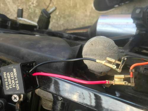

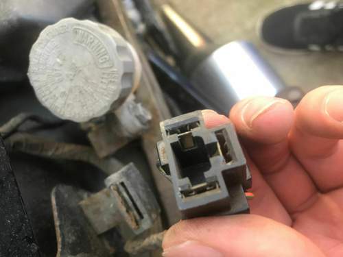

ich habe einmal eine Frage bezüglich des wechselns des Blinkerrelais. Und zwar, die Kawasaki hat einen 3 poligen Stecker (Weiblich). Mein Blinkerrelais ist nur 2 polig. Ich habe also das schwarze Kabel an Masse gesetzt, und die beiden anderen Orangen jeweils an + und - gesetzt.
Problem ist, die LED Blinker sind angeschlossen aber wenn ich die Zündung anmache, und den Blinkerhebel betätige. Dann gibt es kein Aufleuchten der "Blinker Kontrolllampen" und die Blinker leuchten auch nicht. Vermutlich ist das Blinkerrelais nicht korrekt angeschlossen?
Meiner Meinung nach müsste es ja irgendein Signal geben das man vielleicht daran sehen kann wo der Fehler liegt...
Vielleicht hat ja jemand eine Idee was man noch tun kann...

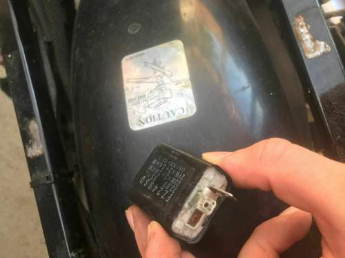

Altes Blinkerrelais
Stecker
Neues Relais

Hi ,
das neue Relais ist Lastunabhängig , das braucht nur 2Anschlüsse : 1x Schwarz u. 1x Orange , das 2. Orange einfach weglassen (isolieren ! ) .
gruß hanspool

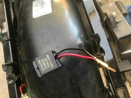

Hallo Hanspool,
vielen Dank für den Tipp!
Ich hab das Relais jetzt wie folgt (Bild im Anhang) angeschlossen.
Immer noch keine Reaktion...
Anschluss
Kein Wunder,dass das Relais nicht funzt !
Du hast an Masse angeschlossen !
Kabel SCHWARZ/GELB ist Masse Kl.31.
Da haste jetzt einen schönen Kurzen gebaut.
War da keine Beschreibung dabei ?
Das was Hanspool geschrieben hat,stimmt nicht.
Beide ORANGE-Farbenen Kabel werden angeschlossen.
Das SCHWARZ/GELBE Kabel nicht.
Schau mal genau hin .
Das sind keine gleichfarbigen ORANGE -Kabel.
Da muss ein Unterschied sein !
Beim Blinkrelais musst Du rausfinden, welches Kabel Eingang ist und welches Kabel Ausgang ist.
Muss in der Beschreibung stehen .

Ansonsten Blinkerschalter demontieren und durchmessen.
Oder Zündung einschalten und an beiden Kabeln Spannung messen.
Auf einer Leitung muss 12 Volt liegen.
Auf der anderen nix.
Dann is nix = Ausgang Klemme 49a
12 Volt = Eingang Klemme 49

E - P - 31 - Minusleitung(-) direkt von der Batterie oder Fahrzeugmasse
B - X - 49 - Eingang Blinkgeber, Plusleitung(+)
L - L - 49a - Ausgang Blinkgeber, Leitung zum Blinkschalter
Bei der GPZ500S (EX500) sind je nach Baujahr und Ländertyp folgende Farbcodierungen zuzuordnen:
=================== - 31 - Schwarz / Gelb
=================== - 49 - Braun / Rot <bzw.>
=================== - 49 - Orange / Grün
=================== - 49a - Orange
Gibt es eine Möglichkeit zu testen ob das Relais noch funktioniert?
Und mit "Rot Eingang + Schwarz Ausgang" so kenne ich das nämlich auch...

Ja.
Kann man testen.
Brauch man halt Ausrüstung !
Haste die alten Blinker noch ?
Wenn ja, dann verdrahte die zusammen.
PLUS mit PLUS
MINUS mit MINUS.
Das Minuskabel am MINUSPOL festschrauben.
Das PLUS-Kabel ans Relais Kl.49a anschliessen.
Das andere Kabel vom Relais an PLUSPOL Batterie.
