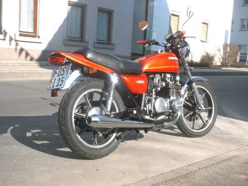

Ich häng Dir mal Fotos dran. Von meiner Z 650 B 1979er, die ich für 1500 Euro verkauft habe (auch ein wenig verändert, Rücklicht von der Ducati Monster, kleinere Blinker und Sito - Dämpfer, aber wenigstens dem Original nachempfunden) und eins von einer GPX 600 R, absoluter Originalzustand, neue Reifen und TÜV, bestens gepflegt und gewartet, die ich für 1300 Euro angeboten habe und die keine Sau wollte...

Ja, so muss das aussehen - Felgen sind halt Geschmacksfrage, rote Griffe geschenkt, Monsterlicht kommt gar nicht schlecht... aber die Hupe Sammler, die Hupe.... :D ;)
