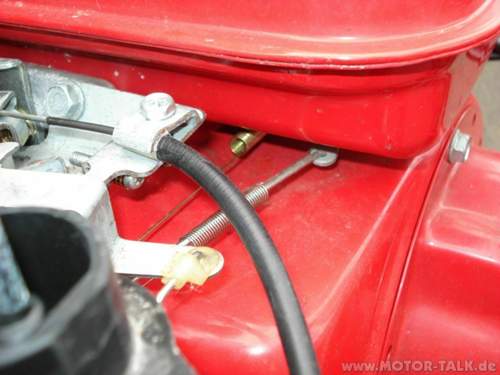

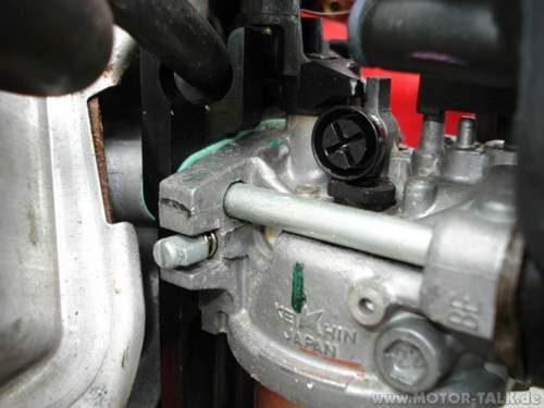

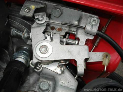

hallo zusammen!
hat vielleicht jemand nen reparaturleitfaden für nen keihin vergaser einer honda 2T maschine? oder weis wie man den vernünftig einstellt?
grüße
Die Angabe von Fahrzeug, Baujahr und Vergasermodel wäre nicht ganz ungeschickt. Oder meinst Du, Keihin hat nur ein einziges Vergasermodell gebaut? ;)
Frank
moin frank!
vergasermodell: habe keine genauere bezeichnung entdeckt! ich werde aber nochmals nachsehen...
helfen auch bilder mit den einstellschrauben drauf?
das "fahrzeug" ist eigentlich ne schneefräse :D
dafür gibt es leider kein forum :P
Moin!
Normalerweise müsste auf dem Vergaser irgendwo eine Nummer oder Typenbezeichnung stehen. Wenn nicht, hilft auch der Durchmesser weiter. Wie groß (also Hubraum) ist denn der Motor der Fräse? Hersteller und Typ?
Frank
