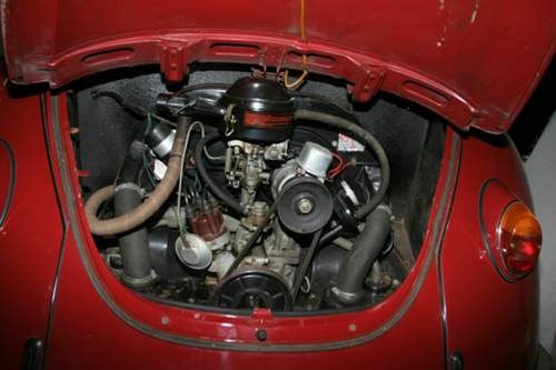

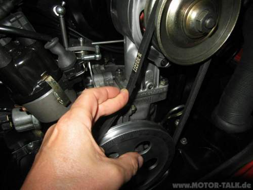

bin etwas verwirrt: Hab mir einen Keilriemen bestellt, der sich dann als Zahnriemen zeigte. Dachte schon, dass bei der Bestellung was schief gelaufen ist, da es ja beim Käfer nichts zu "verzahnen" gibt. Nach Recherche in verschiedenen Shops fand ich dann überall nur Zahnriemen. Kann ich also bedenkenlos auch einen Zahnriemen verwenden? Zur Zeit montiert ist ein Keilriemen...

Kannst aber auch den Zahnriemen benutzen. Ist kein Problem, die Riemenscheiben oben wie unten interessiert das herzlich wenig, ob da die Zähne sind. Aber wenn's Dir optisch anders gefällt...

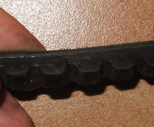

Zahnriemen ist hier eventuell die falsche Bezeichnung.

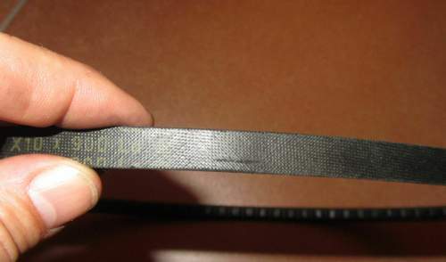

Der normale Keilriemen hat keine "Zähne und wurde jahrzente lang verbaut.

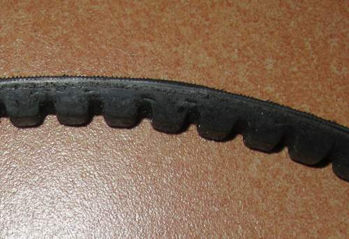

Bei sehr unterschiedlichen Übersetzugsverhältnissen war die Biegespannunng nicht immer optimal ,hier wurde dann von Bosch der flankenoffene Keilriemen ins Programm gebracht ,der mit den sehr groben Zähnen.
Was ist besser? ich bin mir nicht sicher.
Bei den flankenoffenen ist die spez.Belastung grösser ,neigen aber nicht so zur Rissbildung.
Ich stehe auf den Alten ,ist aber subjektiv.

Die beiden Varianten sind absolut gleichwertig. Glatt oder Zähne, völlig egal, läuft ganz genauso.
Die bessere Wahl ist eindeutig der "Gezahnte".
Der hat ja im Querschnitt gesehen ebenso eine V Profil wie der nicht gezahnte.
Bei Biegebeanspruchung wie auf unseren kleinen Rollen an der Lima wird der Riemen ja zu nem kleineren Kreis gebogen als z.b. bei der unteren.
Mit der Zahnung kann der aber besser biegen da er seitlich gesehen weniger Material hat,weniger Fläche.
Weiß gar nicht wie ich das erklären soll.....hm......auf der neutralen Linie in Längsrichtung wird der Riemen seine Länge ja nicht verändern beim "biegen".
Auf der Oberseite wird er gestreckt und auf der unteren oder Innenseite gestaucht.
Und eben dieses stauchen lässt das Material des Riemen schneller ermüden.Material wird zusammengequetscht.
Und genau das passiert beim gerippten Riemen nicht mehr so sehr. Unten/innen (unter der neutralen Linie)ist ja kein Material mehr das zusammengestaucht wird ,er hat ja Luft zwischen den Zähnen.
Der hat nun unterhalb der neutralen Linie besser die möglichkeit sich zusammenzufalten,Streckung oben ist und bleibt gering ,da sind die Lagen die ihn fest zusammen halten.
Die Zähne sorgen aber auch dafür das wir genug Fläche haben die Kontakt mit den Riemenscheiben hält.Und das muß so sein damit wir auch genügend Kraft übertragen können.Würde er zu dünn könnte er schneller durchrutschen oder sich sogar verdrehen bei wechselnden Belastungen.
Fazit ist zumindest: Der mit Zacken ist Best !
(So einen ollen alten ohne Zacken habe ich als Ersatz dabei)
