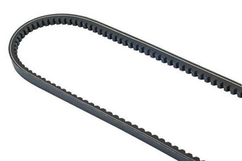

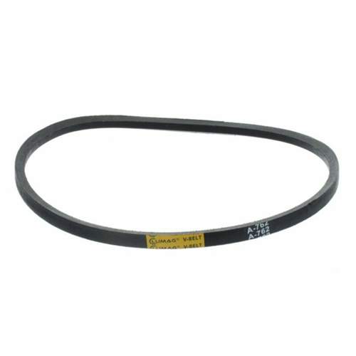

Du meinst einen Wechsel von normalem Keilriemen auf Rippenriemen siehe Fotos.
Und da soll der Preisunterschied so gravierend sein ? Ruf doch mal bei Mike und Frank an.
Also ich habe noch die ganz normalen Keilriemen Foto 1, und habe keine deiner geschilderten Probleme. Einfach nochmal nachspannen, aber jetzt sind sie ja bei Opel eh schon da.

Auf dem 2. Bild ist das nicht ein Zahnriemen?
Ich dachte ein Rippenriemen wäre mit parallelen Bahnen in Laufrichtung?!?
