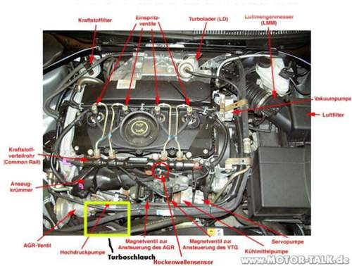

ist für 90€ der Spanner mit dabei? Weil der allein kostet glaube ich schon über 100€. Der Riemen kostet so um die 10-20€. gemacht ist es schnell. Bei nur Riemen(Servo/WaPu) Motorabdeckung runter, mit ner kleinen Ratsche in den Spanner und ihn entspannen, Riemen wechseln. Motorabdechung wieder drauf. Fertig.
TddI
Ist nur der kleine Riemen für die Servopumpe dabei inklusive Montage. Bei der 240000Km ist der große Keilriemen für die anderen Aggregate zuständig, wo dann die Scheibe und der Spanner mitgewechselt werden können. Beim Spanner sollte man sich da eine Markierung setzen? oder ist dieser schon fixiert mit den Schrauben...
der Spanner braucht eigentlich keine Markierung, da Du ihn ja nicht abschraubst. Du drückst ihn ja nur gegen seine Federkraft mit der er den Riemen spannt von selbigem weg. Die Rolle am Spanner macht bei mir Laufgeräusche. Bei Gelegenheit wird er getauscht. Es gibt verschiedene Riemenlängen . Aus dem Kopf weis ich jetzt nicht das genaue Maß. Vielleicht hat sich das jemand hier im Forum notiert? Die SuFu bringt es bestimmt auch.

So, hab gestern nun auch meinen großen Keilriemen an meinem 2,0 TDCI getauscht (Lima,Klima). Ist ein bisschen tricky da der Riemen durch den Spanner geführt wird und dieser losgeschraubt werden muß. Am besten ist es wenn das rechte Motorlager entfernt wird und man den Motor ein wenig absenkt. Um den Riemenspanner ein wenig abzuschrauben empfiehlt es sich einen 8mm Imbus zu kürzen da man sonst nicht zwischen Längsträger und Schraube rein kommt.
Den kleinen Riemen der Common-Rail Pumpe ist weit aus leichter zu ersetzen. Verdreht werden kann da im übrigen nichts da es sich um eine normale Hub-Pumpe handelt

So hab es geschafft den kleinen Keilrippenriemen zu wechseln. War auch notwendig der Riemen sah schon aus wie ein Zahnriemen.
Am besten Batterie mit Gehäuse aus der Halterung entfernen so hat man mehr Platz. Halteblech vor dem Riemnspanner entfernén (drei Schrauben lösen). Dann habe ich den alten Riemen abgeschnitten. So nun braucht man viel Kraft in der Hand oder einen langen Schraubendreher um den Riemenspanner in Richtung Kühler nach unten zu drücken. Vorher habe ich den Riemen über die große Scheibe gelegt. Soweit wie möglich den Spanner nach unten drücken und dann über die untere kleine Riemenscheibe schieben. Einzige Kosten für 15€ der Riemen und eine halbe Stunde Zeit. Ergebnis den kleinen Riemen kann man alleine wechseln. Notfalls kann der Riemenspanner und die Rolle mit ausgwechselt werden, kein großer Aufwand. Riemenspanner wird in einer Nut fixiert, man muss nix markieren oder fixieren.
Hoffe jemanden damit helfen zu können.
