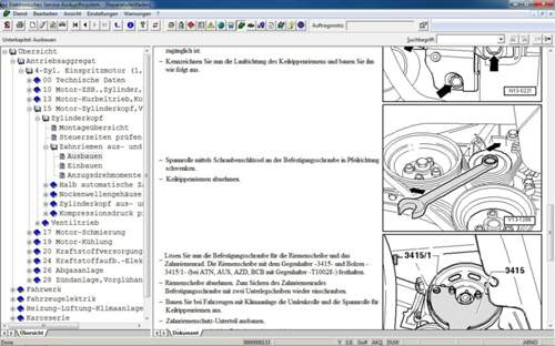

Ich habe gestern heute nun einen neuen Keilrippenriemen eingebaut alles super geklappt ich hatte die lichtmaschine oben abgemacht die schraube bisschen nach unten gedrückt keilriemen ab neuen dran lichtmaschine wieder fest angeschraubt nun wenn ich bisschen gas gebe oder allg. hört sich das an als ob ein loch irgentwo ist bzw. das irgentwo luft rauskommt und das ist auch der keilriemen der rutsch wohl durch oder so aufjedenfall weiß ich jetzt nicht ob das ding manuell gespannt werden muss oder halt das die spannrolle des übernimmt ist da überhaupt eine Spannrolle? aufjedenfall ist der keilriemen genau so fest wie davor rutsch aber wohl durch könnt ihr mir da BITTE weiterhelfen? Bilder sind auch vorhanden!

Schau dir mal das Bild unten an.
Ich nehme an das dein Golf den 1.4er Motor hat?
Spannrolle

Wenn du den Riemen wieder so aufgelegt hast wie er vorher
montiert war,und die Lima auch wieder so montiert ist wie vorher,
sollte der Riemen korrekt gespannt sein.
Die Rolle,die man sieht,wird von einer starken Feder nach unten
gedrückt und spannt so den Riemen.
