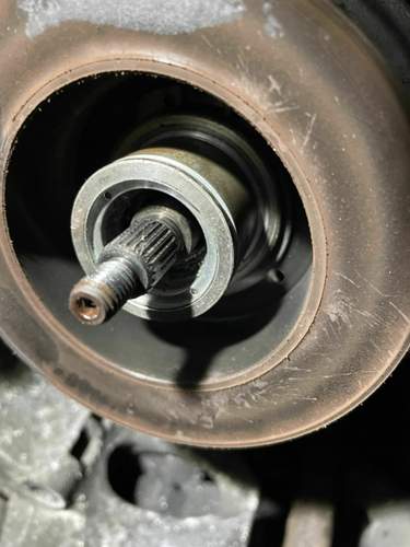

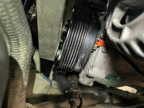

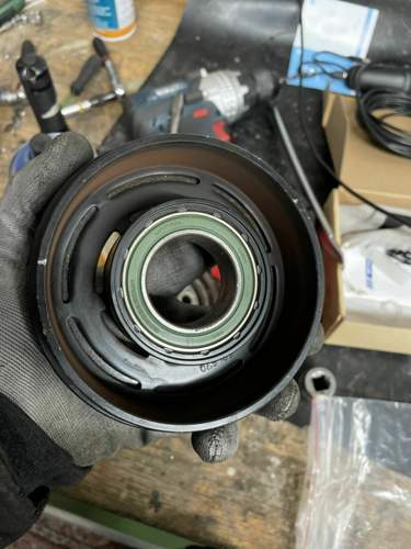

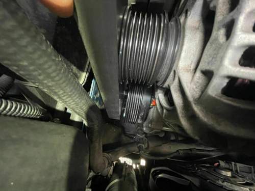

Hallo erstmal ich bin neu hier und Komme aus Köln.
Ich komme eig immer alleine mit meinen mechanischen Problemen klar. Aber irgendwann
ist ja immer das erste mal. Ich hoffe einer von euch kann mir helfen ich versuche allegensu zu beschreiben
Bin aber kein KFZ Mechaniker also verzeiht wenn es nicht alles perfekt ist.

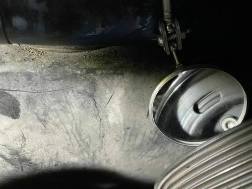

Also zu meinem Problem ich Habe seit 3 Jahren einen Alten TT 8n bis jetzt lief er einwandfrei.

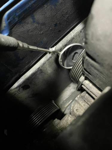

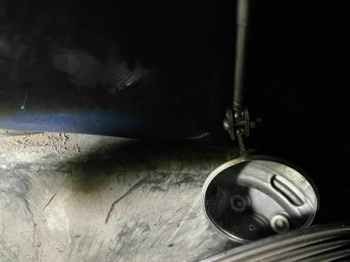

Ich habe seit neuem das Problem das der Keilrippenriemen einen Zahn nach außen Springt und einmal auch ganz ab. Er springt über den Klimakompressor. Es hat mit einem quietschen angefangen.

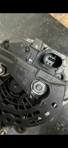

Dann habe ich die lima ausgebaut und festgestellt das sie beim drehen mit der Hand quietschen tut.

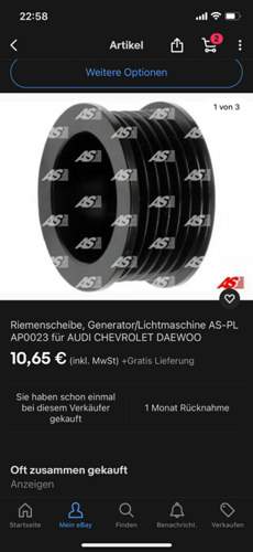

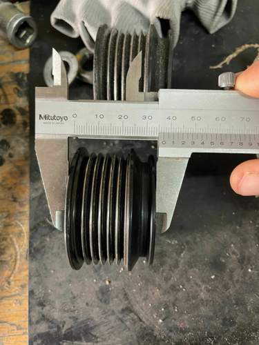

Dachte Evt liegt das abspringen daran oder Evt das quietschen. Naja Lima neu, leider nicht viel gebracht, also spanner neu und Riemen 6DPK1195 neu. Das Problem besteht immer noch wenn ich alles eingebaut habe und auf den Riemen schaue und der Motor läuft ist alles kerzengrade am rotieren alle Riemenscheibe laufen perfekt ich hab auch schon den Motor hoch und runter drehen lassen und drauf geschaut keine Riemenscheibe eiert. Ich überlege jetzt die Riemenscheibe vom Klimakompressor zu tauschen ink Magnetkupplung. Was sagt ihr ?
Laufleistung 245000km
[Von Motor-Talk aus dem Thema 'Keilrippenriemen abgesprungen' überführt.]
Hallo Gigi9003,
ich habe beim Kauf meines 8n den kompletten Klimakompressor machen lassen.
Nicht nur hier, sondern auch in anderen Foren, wurde die Erfahrung gemacht wurde, dass die Reparatur der Magnetkupplung nicht lange hält. Die Schraube ist ab Werk nur noch mit 17nm festgezogen, statt damals mit 30nm, und löst sich irgendwann. Durch die andauernde Belastung auf die lose Schraube leidet wohl auch das Gewinde.
Wenn es für dich kein großer Aufwand die Magnetkupplung selbst zu tauschen, dann würde ich es an deiner Stelle auch tun. Kann aber auch passieren, dass du irgendwann den kompletten Klimakompressor machen lassen musst.
Die Magnetkupplung sollte im Übrigen mit 25nm angezogen werden.
Gruß Paul
