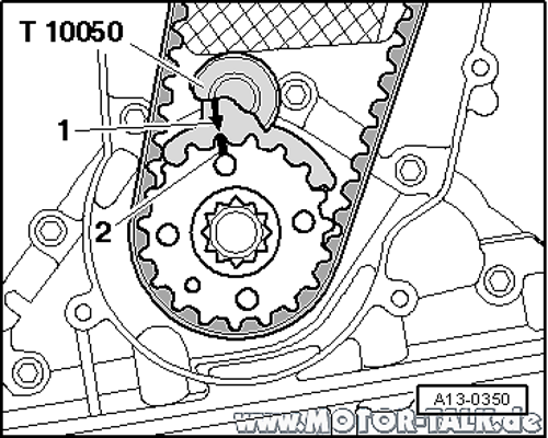

– Drehen Sie den Motor auf oberen Totpunkt und stecken Sie das Kurbelwellen-Zahnriemenrad mit dem Kurbelwellenstopp -T10050- ab. Schieben Sie dazu den Kurbelwellenstopp von der Stirnseite des Zahnriemenrads her in dessen Verzahnung. Das Zahnsegment der Nockenwelle muss auf »12 Uhr« stehen.
Hinweis
Die Markierungen auf dem Kurbelwellen-Zahnriemenrad -2- und dem Kurbelwellenstopp -T10050--1- müssen sich gegenüberstehen. Dabei muss der Zapfen des Kurbelwellenstopp -T10050- in die Bohrung des Dichtflansches eingreifen.
– Kennzeichnen Sie die Laufrichtung des Zahnriemens.

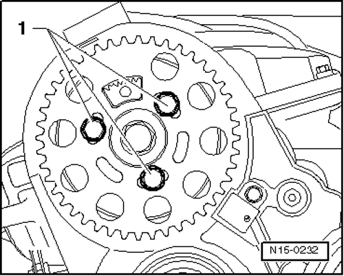

– Lösen Sie die Befestigungsschrauben -1- des Nockenwellenrads.

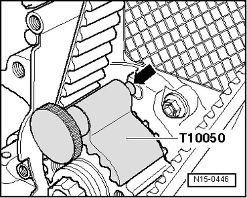

– Setzen Sie den Kurbelwellenstopp -T10050- wieder an das Kurbelwellen-Zahnriemenrad.
N15-10423
– Drehen Sie jetzt die Kurbelwelle in Motordrehrichtung, bis der Zapfen des Kurbelwellenstopp -Pfeil- aus der Drehbewegung heraus in den Dichtflansch eingreift.
Hinweis N15-0446
Bei der folgenden Kontrolle beschränkt sich das Abstecken auf Nockenwelle und Kurbelwelle. Die Absteckposition der Hochdruckpumpen-Nabe lässt sich nur sehr schwer wiederfinden. Eine geringe Abweichung -Pfeil- hat jedoch keinen Einfluss auf den Motorlauf.

– Bauen Sie den Keilrippenriemen ein ? Kapitel.
– Bauen Sie den Zahnriemenschutz oben ein.
Der weitere Zusammenbau erfolgt sinngemäß in entgegengesetzter Reihenfolge zum Ausbau. Dabei ist Folgendes zu beachten:
t Auf festen Sitz der Kraftstoffschläuche achten.
t Vor- und Rücklaufleitung nicht vertauschen (Rücklaufleitung blau bzw. mit blauer Markierung, Vorlaufleitung weiß).
– Bauen Sie die Radhausschale ein.
– Bauen Sie die Geräuschdämpfung ein. ? Karosserie-Montagearbeiten Außen; Rep.-Gr.66
N15-10425
A13-0350
N15-0232
N15-0446
+12
