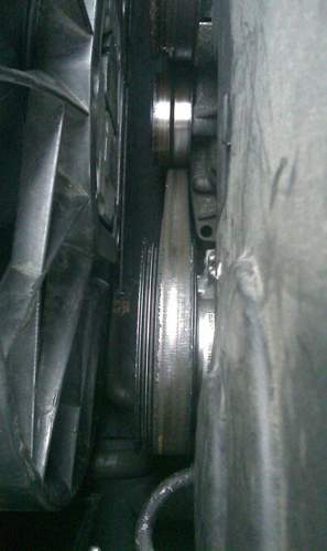

hallo,
habe vorhin zufällig gesehen dass mein keilrippenriemen nur noch ca. die halbe breite hat und einseitig ziemlich ausgefranzt ist.
ich hatte in einem anderen beitrag nachfolgende preise für den wechsel diverser riemen eines 3.0 tdi gefunden:
Zahnriemen inkl. Spann-/Umlenkrollen 533,15
Keil-/Flachrippenriemen 58,50
frage:
der wechsel welcher teile ist bei meinem 3,7er benziner notwändig oder sollten gleich mit gewechselt werden ? riemen, umlenkrollen usw ...
wie gross ist ca. der arbeitsaufwand - z.b. abbau der frontstosstange usw.
was kosten ca. die teile ?
mir würde eine grössenordnung reichen - 200 euro, 500 euro, 1000 euro, 1500 euro ?
anmerkung:
vor ca. 4 wochen hatte ich eine neue wasserpumpe und vor ca. 2 wochen einen neuen klimakompressor eingebaut bekommen.
allerdings hatte ich beim losfahren nach dem klimakompressor ca 1 minute ein metallisches klappern,
welches danach - ca. 1000 km - nicht mehr aufgetreten ist.
km-stand: 95.000 km.
danke !!!

Wenn der Riemen so aussieht wurde was falsch gemacht. Ich würde auch nicht mehr weit fahren, denn der "Rest" kann sich auch schnell auflösen.
Wie kann dein Bekannter denn sagen --"die rollen und riemen würden noch gut aussehen und ein wechsel wäre nicht notwendig"--
Wenn er vor der Reparatur noch gut aussah, wurde definitiv gepfuscht.
Schau dir auch mal den Zahnriemen (für den Nockenwellenantrieb) an. Ich hoffe, der sieht noch besser aus. Sonst kann es unbezahlbar werden wenn der reisst. Aber such dir besser eine seriöse Werkstatt für den Check.
Viel Erfolg
Joe

Themenstarteram 30. August 2010 um 13:13
vielen dank für eure hilfreichen beiträge.
war heute morgen hier im urlaubsort beim freundlichen,
er war wirklich sehr freundlich und hilfsbereit,
keilrippenriemen muss erneuert werden,
kostet 57 euro zzgl. arbeitszeit,
morgen früh habe ich einen termin da riemen nicht lagernd,
kann auf das auto warten da der wechsel ohne abbau der front gehen müsste,
er meinte evtl die bodenwanne ab und dann sollte es auch "ohne servicestellung" (?) funktionieren.
ursache laut freundlichem: vermutlich keilrippenriemen falsch auf die rollen aufgelegt :-(
hatte soeben rücksprache mit der werkstatt meines vertrauens,
er meinte dass er zum wechsel des klimakompressors den keilrippenriemen abnehmen musste und nicht ausschliessen kann diesen evtl falsch aufgelegt zu haben.
bin zumindest schon einmal froh dass es nichts größeres ist...

Themenstarteram 31. August 2010 um 8:01
ich komme gerade aus der audi-werkstatt hier im urlaubsort:
beim klimakompressorwechsel vor ca 2 wochen wurde mir ein falscher klimakompressor eingebaut.
dieser hat nur 5 statt 6 zähne / führungsrillen.
somit hats den keilrippenriemen zerfetzt.
da meine werkstatt 400 km entfernt ist lasse ich hier vor ort einen neuen klimakompressor einbauen.
danke nochmal für eure hilfe !

Themenstarteram 4. September 2010 um 10:50
so, jetzt bin ich wieder zu hause aus meinem urlaub.
habe einen neuen klimakompressor - orig. audi selbstverständlich ;-) eingebaut bekommen und konnte ohne probleme und mit einem gutem gefühl wieder nach hause fahren.
ich muss hier ein grosses DANKESCHÖN an das vw- und audi autohaus "günter hegel gmbh" in medebach (nahe centerpark hochsauerland) ausprechen !
trotz vollem terminkalender hatten sie mein problem äußerst schnell, mit viel einsatz und vorbildlichem kundenkontakt zu meiner vollsten zufriedenheit gelöst.
als urlaubsgast der aufgrund einer weiten anreise sicherlich kein stammkunde wird, hatte ich zum einen die befürchtung dass das auto zur rückreise nicht rechtzeitig fertig wird, zum anderen trotz festgesetzter audi-service-preise aufgrund div. anderer anliegen eine hohe rechnung befürchtet.
im detail habe sie einen neuen keilrippenriemen und einen neuen klimakompressor eingebaut, den sie aufgrund einer falschlieferung erst 30 km entfernt holen mussten.
mein alter klimakompressor wurde fachgerecht mit öl befüllt, verschlossen und für mich versandfertig verpackt.
des weiteren wurde der fehlerspeicher ausgelesen (leuchtweitenregelung defekt) und meinen reifenluftdruck angepasst.
ein hol- und bringdienst zum centerpark war auch dabei.
arbeitszeit für alles: ca 80 euro !
da ist man als A8 kunde rechnungen mit arbeitszeit in anderen größenordnungen gewohnt !
