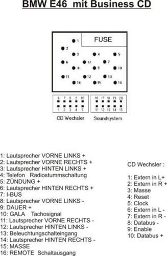

bin seit kurzem stolzer Besitzer eines 320i Touring. Ich wollte nun ein Autoradio mit Navigation einbauen,kriege es aber nicht so hin, wie ich es gerne hätte.
Zum Radio - es ist ein sehr günstiges Made in China.Da bei dem Gerät kein Can-Bus dabei war, kann ich mich laut Aussage von einer BMW Werkstatt von den Lenkradfunktionen verabschieden. Das größere Problem ist aber, dass ich kein Radiosignal bekomme, trotz diesem Adapter(dieser lange Stift), den ich mir für die Antennenbuchse gekauft habe. Nun sagte mir mein Nachbar, dies sei wohl ein altbekanntes Problem beim E46.
Nun meine Frage an euch. Wie habt ihr dieses Problem gelöst?

Hallo
Du hast zu deinem Radio ein Adapter dazu um es an den BMW Stecker im Auto anzuschließen. Gucke mal, da ist ein Kabel (komplett weiß) ob das vom Radio mit 12v versorgt wird.
Das ist die Stromversorgung vom Antennenverstärker. Bei vielen Nachrüstradios hängt hinten ein separates Kabel mit der Bezeichnung "aut.Antenne", verbinde das mit dem weißen Kabel und du solltest Empfang haben ;)
Gruß Stormy

Pin 16 am Rundpin müßte das weiße Kabel sein.
Mache mal die Kabel auseinander, die da auf Bild3 verknotet sind.......

Also bei mir ist der Stecker folgendermaßen belegt:
Pin 16 blau - am Radio = Antenne
Pin 5 rot - am Radio = ACC
Pin 13 orange - am Radio = ILL oder orange/schwarz = Reverse
Pin 15 schwarz - am Radio = GND
Pin 9 gelb/rot - am Radio(gelb) = B+Batterie
Die anderen Pins sind für die Lautsprecher. Habe alle Kabel farbenmäßig miteinander verdrahtet,wie es mir der Mechaniker bei BMW erklärt und gezeigt hat.
Original sieht das aber anders aus beim BMW, dass hat der Vorbesitzer dann ordentlich verbastelt:rolleyes: Entweder hast Du da ein Standard ISO Antennenstecker oder ein Fakra Anschluss.
Bei den Nachrüstradios gibt es dann meistens einen Adapter mit Phantomeinspeisung der benötigt für den Antennenverstärker ein zusätzliches Zündplus, dass liegt am Kabelbaum vom Zubehör Radio an dem Blauen Kabel für den Vorverstärkerausgang.
Zum Radio. Tausche es am besten schnell wieder um und kaufe Dir was ordentliches X- Trons oder Pumkin sind top für den E 46.
Gut und bekommt der Pin 16 Strom?
Das wäre wichtig.......
Manchmal hat man im Menü vom Radio die Möglichkeit, die aut.Antenne an/ab zu schalten

Ein Messgerät habe ich da,nur müsste ich wissen an welchen Pin ich noch gehen muss um das blaue Kabel durch zu messen.
Sollte das dann immer noch nicht funktionieren,dann werde ich das Radio auch wieder umtauschen.
Pin 16 zu Pin 15 messen, da müssen bei eingeschalteten Radio 12v zu Messen sein ;)
Themenstarteram 22. September 2019 um 15:02
So ich habe das nun durchgemessen. Am blauen Kabel liegen 11,05 Volt an,trotzdem nur ein einziges Rauschen. Werde das Autoradio nun zurück schicken.
