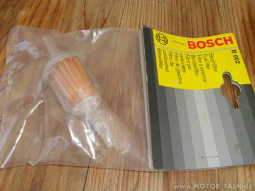

Dann müstest Du den Tank ausbauen, Tankgeber abbauen, und mit Taschenlampe reinleuchten, ob da Rostpartikel zu sehen sind. Dann auskippen, falls da solche Rostbrühe drinn ist. Könnte beim Luftgekühlten Benziner in der Mitte des Tanks durchgammeln, Wasser und Rost dringt dann da ein.. (Vorwährmschlauch der Heizung liegt in der Mulde)
Sonst mach erstmal so einen kleinen gelben Vorfilter sichtbar in die Leitung, dann siehst Du, ob sich da Schmodder sammelt.

Themenstarteram 30. Januar 2016 um 12:25
@ tommel1960
...ja der Filter kommt ja bei mir 10 cm nach dem Tankausgang und der schaut aber sauber aus, keine Rückstände oder sowas.
Danke übrigens für deine Antworten...
Ich werd nochmal (sobald der Bus wieder vor meiner Haustür steht) die Rücklaufleitung durchpusten und evtl. die Pumpe abbauen und neu abdichten damit ich ausschließen kann das er irgendwo luft zieht.
