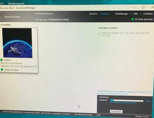

Ich habe SW Stand 25.18 (Build 15/24.00); der Downloader behauptet, dass alles aktuell sei und es geht trotzdem nicht. Die "internen" Anweisungen wären schon hilfreich. Habe sowieso für kommende Woche einen Termin mit dem Freundlichen und wollte das dann gleich mit richten lassen.

Ich habe nur die "alte" 16GB SD Karte die über den Download Manager nicht ohne weiteres updatefähig ist. Der Download Manager sagte immer "Ihre Garmin MAP Pilot SD Karte ist auf dem neusten Stand" obwohl nur V4.0 installiert war.
Nachdem ich die SD Karte sowohl vom Download Manager gesichert als auch den Inhalt komplett auf den PC kopiert hatte löschte ich den Ordner EULA und SID auf der Speicherkarte. Danach wieder den Download Manager gestartet und siehe da Updater auf Version 6 stand zur Verfügung. Download und Update durchgeführt und anschließend wieder den Ordner EULA und SID auf die SD Karte vom PC kopiert.
Ab zum Auto und SD Karte eingesteckt und Navi gestartet. Es dauerte eine Weile und irgendwann kam der Hinweis und Frage ob das die richtige SD Karte zum Fahrzeug ist und dieses mit Ja bestätigt. Kurz nachdem das Navi startklar war ging aber Live Traffic immer noch nicht und auch der Hinweis das kein gültiges Abo vorhanden sei. Nachdem ich aber ein paar Stunden später wieder das Auto brauchte und einige KM unterwegs war habe ich es noch mal ausprobiert und Live Traffic und auch gültiges Abo funzt prima. Jetzt habe ich Karten von 2015 V4 und aktuelle Software V6
Den Termin am Dienstag kann ich somit absagen. Vielleicht funzt miene Anleitung auch bei anderen

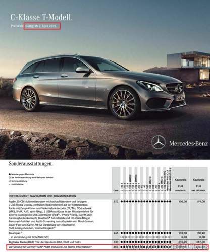

Bin ja noch neu in Bezug auf meinen W205....deswegen vielleicht ein wenig "dumm" gefragt. Woran erkenne ich Live Traffic? Lt. Beschreibung müsste meiner es haben (EZ 05/2015, Audio 20). Im Menü erscheint jedoch nur TMC Pro bei Verkehr... In der Suche hier hatte ich auch schon andere Anzeigen gesehen.... Ich hatte ein Update auf 6.0 gemacht, was trotz 16GB Karte problemlos ging. Ob vorher TMC pro auch erschien oder eine andere Anzeige, weiß ich leider nicht mehr....
Live Traffic gibt es erst ab Modelljahr 2016, d.h. ab Juni 2015 (Modellcode 806)
@olibolib schrieb am 18. Oktober 2016 um 09:45:55 Uhr:
@michasde schrieb am 18. Oktober 2016 um 23:19:55 Uhr:
Wie kommst du da drauf?
Mein W205 (11/2014) hat sehr wohl Live Traffic ab Werk...
Hier ein Artikel:
http://....mercedes-benz-passion.com/.../
Du hast dann wohl eine DAB+ Trafficvariante und nicht per SIM mit dem ab Werk verbauten Connect ME Kommunkationsmodul.
