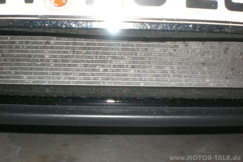

Hallo C30 Gemeinde,
seit letzter Woche hat mein V50 einen kleinen Bruder bekommen, einen C30 1.8F MJ.09 Werkswagen aus Schweden, für meine Freundin. Gerade ist uns aufgefallen das der Kühler unterhalb des Kennzeichens freiliegt, beim V50 habe ich ein Gitter davor. Ist das Original oder fehlt da was?
Sieht komisch aus und ich habe Angst vor Steinschlägen.
Viele Grüsse
Uwe

Moin!
Nein, es gibt kein Gitter für unten, jedoch kann man aus einem Kühlergrill vom S80 I einen tollen Schutz bauen :)

Naja, weil es eigentlich nicht notwendig ist :)
Größere Steine schaffen es nicht darein. Außerdem: ist hilfreuich beim Reinigen :D

hallo,
ich habe leider schon gegenteilige erfahrungen gemacht bei denen selbst kleinere gegenstände / fremdkörper durch die öffnung "geflogen" sind und den kondensator beschädigt haben...
auch wenn so ein gitter / grill sicher nicht alles abwehren kann so könnten u.u. doch die ein oder anderen schäden vermieden werden...

hallo,
schau dir dein auto noch mal genau an.
vorn sitzt der kondensator der klimaanlage, dahinter der ladeluftkühler und als dritter und hinterer im bunde kommt dann erst der wasserkühler.
wäre jetzt auch unsinnig ganz vorn den wasserkühler zu bauen damit dieser dann beim fahren die beiden dahinterliegenden mit erwärmt. da würde die klimaanlage ständig auf hochtouren laufen und die ladeluft wäre immernoch schön warm (und volumenreicher als kalte luft)...

hallo,
ooohhh, hab ich in der eile wohl überlesen :cool: bzw. mir ein "d" hingedacht.
gut dann fehlt der ladeluftkühler und es gibt nur den kondensator und den wasserkühler.
aber um nochmal aufs thema zu kommen. ich würde mir hier ein gitter in den stossfänger wünschen.

Naja, der 2.0 NICHT D :D hat natürlich ein Kondensator, jedoch bin ich der Meinung, dass dieses hinterm Wasserkühler sei, weil vorne an dem Kühler keine Rohre für die Klima dran sind/waren :)
Selbst beim XC70 MJ 2005 ist kein Gitter davor. Da steht aber auch der Wasserkühler auf kompletter Höhe ganz vorne. Soweit ich mich erinnere kommt erst dahinter der Kompressor und der Ladeluftkühler. Und irgendwo unter dem Wagen noch der Ölkühler für die Automatik. Da bin ich mir aber nicht wirklich sicher. ;)

hallo,
dann wäre dein xc70 der erste der es so verbaut hat :D.
zur klärung:
vorn = fahrzeugfront
hinten = fahrzuegheck
ich habe nochmal nachgeschaut und beim v50 2,0 "d" sitzt ganz vorn, aber nur auf halber höhe, der ladeluftkühler, dann kommt der kondensator und dahinter, also ganz hinten, der wasserkühler.
u.u. gibts bei der p1x-plattform auch nen servoölkühler in form einer kühlschlange ganz vorne vor dem kondensator.
beim xc70 ist das etwas anders. vorn der kondensator, dahinter der ladeluftkühler und hinten der wasserkühler.
wie schon gesagt, der wasserkühler vorne würde nicht sehr geeignet sein, da er dann alle dahinter liegenden kühler zu sehr mit erwärmen würde.

das Thema möchte ich nochmal aufgreifen :
Der ja unten offen einsehbare Kühler bzw. die Lammeln sind bei dem von mir erworbenen C30 2,4i
bereits nach 32.000 KM m.E. sehr vergammelt bzw. viele Lammelen sind platt oder eingedrückt.Die geschützen Teile -oben und unten- sind noch wie neu.
Der Verkäufer meinte, das würde nichts machen.
Soll ich nun auf einen neuen Kühler bestehen, die Gebrauchtwagengarantie deckt zwar auch den Kühler bzw. das Kühlsystem in den folgenden 2 Jahren ab. Aber doch erst wenn ein entsprechender Schaden dadurch entsteht, denke ich, aber darauf möchte ich nicht warten.
