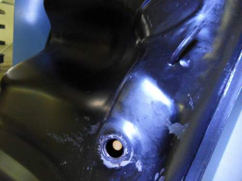

Tank ausgebaut, gereinigt (war eigentlich recht sauber), den Benzinfilter am Tankausgang ersetzt und diese Woche auch noch die Leitung am Tank bzw. Benzinpumpe abgeschraubt und mit Pressluft durchgeblasen bzw. durchgespült. War mir recht sicher, dass das Problem nun gelöst ist – Pustekuchen!! Heute eine Runde gedreht und nach 15km stand der Bursche wieder- Leitung am Benzinpumpeneingang gelöst – wieder kein Sprit – rein geblasen und der Sprit kam wieder - drauf gesteckt und er lief.

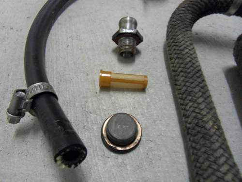

Das Sieb im Tankablauf hast Du gefunden?
Dort sitzt normalerweise ein Kunststoffteil mit Sieb. Man kommt nur dran, wenn man den kompletten Stutzen ausbaut, d. h. Tank muss leer sein. Das wird sich zusetzen. Vor Reinigungsmaßnahmen des Tankinneren etc. sollte man es rausnehmen.

also heute Vormittag hat unser Käferfreund Andy nochmals alles von vorne nach hinten und wieder zurück geprüft - keinerlei Auffälligkeiten was die Leitungen und den Durchgang betrifft. Dann die Tankentlüftung unter die Lupe genommen - war vom Durchgang sehr schwach, neue und kurze Leitung verlegt - deutlich besser.
Dann noch den Tank innen mit dem Endoskop untersucht - keine Besonderheiten ...... alles ok kein Rost !
Vielleicht war die schwächelnde Entlüftung der Treffer - heute sind wir ohne Liegenbleiber nach Hause gekommen - die nächsten Fahrten werden es dann zeigen.
