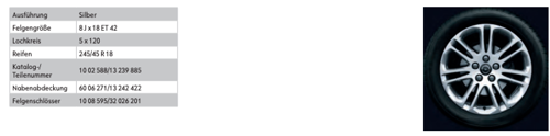

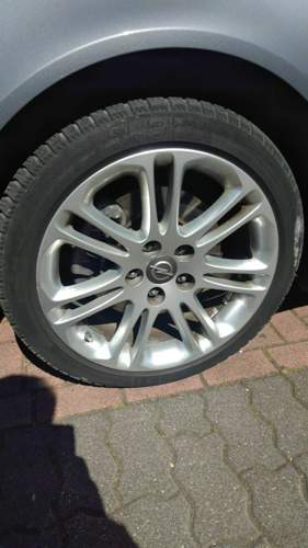

Habe von Kleber eine Bescheinigung, die ich dem Prüfer gezeigt habe. Der hat diese nicht akzeptiert. Es.sind 8jx18 Felgen von Opel. Bezeichnung der Felgen ist MAK.
Kannst du mal ein Foto von der Felge hier einstellen?
