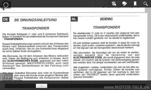

In der Bedienungsanleitung SV50, SV80 (pdf-Datei) ist die Wegfahrsperre mittels Transponder beschrieben. Das wäre eventuell auch eine mögliche Fehlerquelle.
Themenstarteram 20. Juni 2014 um 10:26
Wo genau? Das Ding ist ziemlich lang.
Da es sich um ein eingescanntes Papierdokument in mehreren Sprachen handelt, sind die Seitenzahlen nicht komplett durchgängig. Die Übersetzung ins Deutsche ist auch etwas gewöhnungsbedürftig, man versteht aber, was gemeint ist.
Nach Seite 6 beginnt der Abschnitt "Transponder" (s. Anhang). Soviel sei aber schon verraten: Ohne den roten Masterschlüssel ist eine Neuprogrammierung der Wegfahrsperre nicht möglich.
Transponder
Die Wegfahrsperre kannst du schon mal ausschließen, so einen Quatsch gibt es zum Glück beim
SV50 und SV80 nicht. Die Anleitung ist für den SV100 und schon seit Jahren falsch deklariert.
lg peter

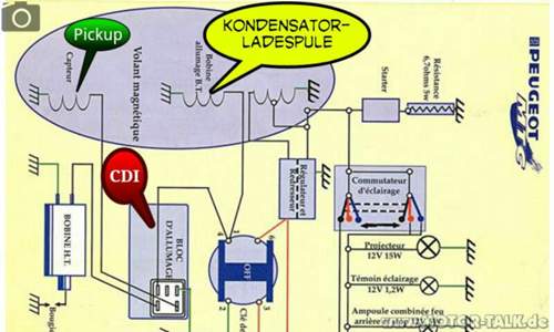

Vielleicht hilft dir das beigefügte "Manuel d'atelier", zumindest die Schaltpläne gegen Ende des Werkstatthandbuchs sind auch ohne Kenntnisse der französischen Sprache verständlich. Die Fotos und Zeichnungen einzelner Bauteile sind ebenfalls sehr informativ, um sich in die Materie einzuarbeiten.

Ich habe übrigens bisher: Zündkerze, Zündspule und CDI ausgewechselt, ohne Erfolg. Die Batterie ist mittlerweile auch auszuschließen, weil es mit Kickstarter auch nicht geht (da war vorher keiner dran). Ansonsten ging es in den letzten Wochen nicht groß voran. Das Relee klackert, also funktioniert es. Da bleibt nur noch die Lima+Pickup Combo übrig, oder? Kann man die auch einzeln kaufen oder nur zusammen?
Die Kondensatorladespule, oft auch als Zündenergiespule bezeichnet, eines Peugeot Zenith (sollte mit dem SV vergleichbar sein) hat laut Datenblatt 36 im Schrauberbuch von Haynes einen Widerstandswert von 540 bis 740 Ohm, die Pickup-Spule wird mit 100 bis 123 Ohm angegeben. Die beiden Widerstandswerte kannst Du am abgezogenen CDI-Stecker mit dem jeweils richtigen Draht (Schaltplan daneben legen :D) gegen Masse messen.
Bevor deine zweite Frage relevant wird, solltest Du zuerst mal messen.
Gruß Wolfi
Edit: Hab den Schaltplan aus dem WHB rauskopiert und mit Sprechblasen beschriftet (s. Anhang).
