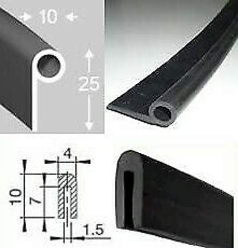

..bin gern bereit meine Bilder vom C70II Umbau hier nochmals zu posten. (wie auch schon im Thema "Techn. Fragen zu Volvo C70" geschrieben.)
Um die Kante geht im Motorraum ein Kedergummi, er ist hohl und verpresst sich bei geschlossener Haube sauber in dem Spalt, das System ist jetzt wasserdicht.
Inzwischen ist mir noch aufgefallen, das sich meine Windfahrgeräusche wesentlich gesenkt haben und wenn es wirklich regnet, perlt das Regenwasser vollkommen ab, der Motorraum bleibt trocken. Im Stand ist er auch regendicht und hier läuft das Wasser auch sauber von der Haube ab, aber nicht mehr in den vorderen Motorhaubenbereich.

..danke, der Aufbau ist zunächst recht schwierig, da der C70II am Kotflügel teilweise keinerlei herkömmliche Kante hat. Hier habe ich zunächst mit U-Profil jeweils rechts und links die Kanten ummantelt. Dieser Gummi wird mit einem Vulkangummikleber (ähnlich des Fahrradschlauchklebers) aufgeklebt. Später kommt dann Kedergummi darauf, auch wieder mit diesem Gummikleber. Ich müßte mal die genaue Bezeichnung raussuchen, da der Vulkankleber natürlich hohe Temperaturen abkann. Das U-Profil ist ca. 1 cm breit an den Flanken und der U-Spalt hat ca. 3mm, der Kederhohlgummi hat einen Durchmesser von 1 cm und eine Flanke von 2 cm. Kaufen kann man sowas beim gutsortierten Gummihändler. Wichtig ist noch, daß die geplanten Klebeflächen wirklich sauber sind, was teilweise schwer ist, da ein Teil der U-Profilflanke innen im Kotflügel sitzt. Man sollte auch Geduld haben und wirklich 24h warten, bis zur nächsten Klebeaktion und es muß warm sein.
Man braucht je Seite ca. 75 cm von dem U-Profil und vom Kedergummi gut 3 Meter am Stück.
Wichtig sind noch die beiden kleinen Einschnitte am Stoßstangenübergang, falls die mal abgenommen werden muß. Diese Stelle ergibt sich aber automatisch, da der Kedergummi hier gedreht aufgeklebt werden muß. Vor der ganzen Klebeaktion habe ich allerdings mit Doppelklebeband alles so eingeklebt, etwas angezeichnet, bis alles seinen richtigen Platz hatte, dann wieder gereinigt und richtig eingesetzt.
Mit dem Vulkangummikleber, der beidseitig aufgetragen wird, hat man nur einen Versuch !

Hallo wiri,
habe mal schnell den Kleber gesucht, er heißt Terokal 2444 und ist ein Profilgummi Klebstoff, aber nur für nichtsaugfähige Untergründe. Bezüglich der Gummiteile muß ich mal Bilder suchen. Hier ist das Problem die Beschaffung, da es auch Spezialfirmen gibt, die solche Dinge im Angebot haben, jedoch für Kleinstmengen hohe Aufschläge berechnen. Es gibt aber auch ggf. regionale Fachhändler, die die Regale voller ähnlicher Gummis haben.
